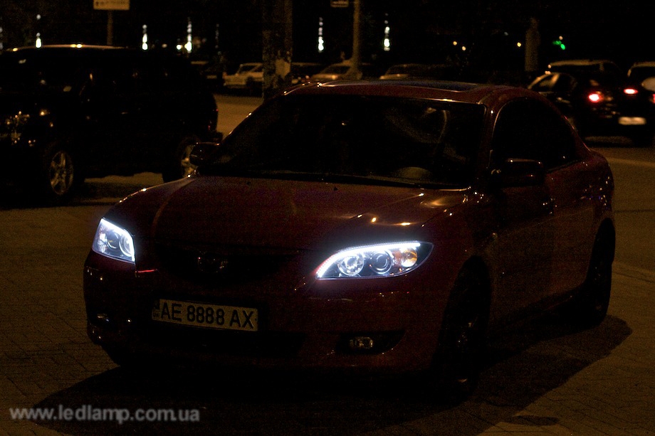

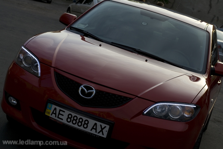

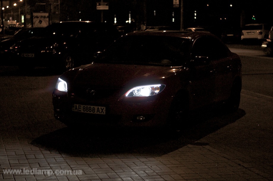

Соорудили светодиодные реснички на Мазда3
тут больше фоток и подробнее о процессе
Как вам нравится?

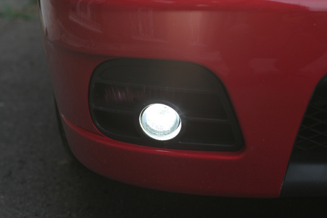

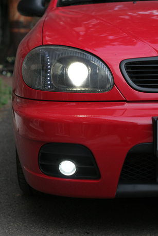

Сделал очередной апгрейд своего пепелаца, установив передний бампер от "спорта".
Штатные ПТФ разумеется былы передаланы на светодиоды. Помогло то, что корпус птф-ки от спорта полностью металлический, он-же и является теплоотводом для диодов.
В результате внутри установлена матрица на шесть диодов Luxeon Rebel
LXML-PWС1-0100 (100 люмен в диоде.)
Общая яркость одной ПТФ составила 600 люмен.
На глаз яркость сопоставима с ксеноновым светом от передних фар.
Предназначение таких ПТФ с диодами, как фар дневного света.
Ту-жу функцию выполняют диодные реснички у Ауди А4.

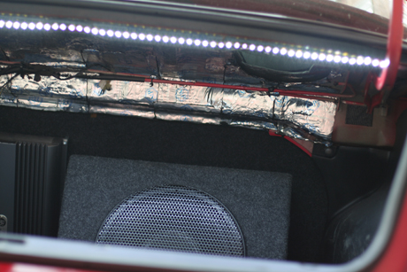

Для подсветки багажника на верхнюю сачть полки, было наклеено около метра светодиодой ленты повышенной яркости
Вечером и ночью освещает багажник и пространство вокруг, как "прожектор".

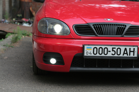

Давно вынашивал идею внедрения в фары головного света мощных светодиодов.
И вот, наконец-то, идея осуществилась.
Аналогично !!!
Вот только в качестве подопытного выступил Lanos.
Диодов поменьше , 1штука в фаре , запитаны током 280ma (супротив номинальных 350) через драйвер. Оптика формирует пучек 15х50 градусов.
