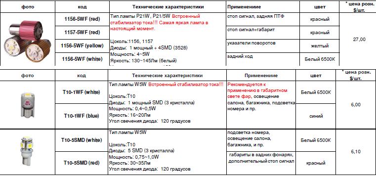

Данная подсветка сделана очень просто:
1) вынимаем простые лампочки из приборки (4 шт.)
2) вставляем соответственно 4шт. свтодиодные лампы
для белого цвета-T10-1WF (white)
желтого-T10-1W (yellow)
синего-T10-1WF (blue)
красного-T10-5SMD (red)
внешний вид и стоимость можно увидеть в прайсе

https://lanos.com.ua/topic/1375-svetodiodnye-lampy-v-avtomobil/page/11/#findComment-251371
Отвечу за Глеба
У меня стоит такой набор того, что ты спрашивал
1- стоп+габарит
2- передний габарит
3 - подсветка номера (номер просто сияет в темноте)
Светили так же или лучше обычных и стоили не очень дорого.
Это несовместимые и противоречащие друг другу требования.

Отвечу как представитель Глеба.
1) передний габарит только T10-1WF, задний стоп-габарит лучше всего 1157-5W (хорошо светит через рифленую оптику ланоса), но с задним габаритом возможны вариации
2) у меня на подсветку номера почти всегда брали T10-1SMD
А в салон лучше всего T10x41 12FLED
Светодиоды потребляют намного меньше ламп, передний габарит не более 1Вт, задний не более 5Вт (в режиме стопа).

Спасибо.
Получается, 2 лампы задние( стоп-габарит)+2 габарита передних обойдутся мне в 66 долл... :roll:
Курс- гривны у продавца какой? Пусть максимум- 10. т е. 4 лампы= 660 грн... М-да...
ИМХО-Собственно говоря, при такой цене необходимости в светодиодах нет, если только машина не стоит долго при включенных габаритах без работы двигателя.
У меня на Таврии родные обычные лампы проходили 5 лет и не сгорели....Так и продал.
Пока, наверное, не вижу необходимости при такой цене в светодиодах.....

Ну курс у Глеба около 8- 8.5 гдето так, да и не обязательно брать самый дорогой вариант, есть варианты по дешевле, ну светить будет не так ярко но, лутше стока. Зайди на сайт Глеба сслыка выше была, там есть прайс, вот и посмотри. С ентим долларом конешно цены поднялись заметно, :(
https://lanos.com.ua/topic/1375-svetodiodnye-lampy-v-avtomobil/page/11/#findComment-251493
можем просто дать координаты долларовой карты, тогда с курсом разбираешься сам.
Что касается цен: раньше передние габариты стоили 40грн, это 8дол. Сейчас они стоят 6дол. Т.е. мы постарались пересмотреть цены на большинство позиций
