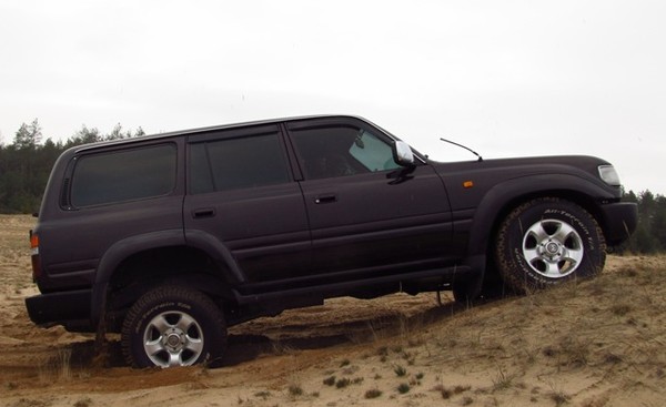

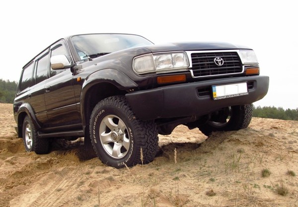

Махнул советскую Ниву на японскую:
Неразрезные мосты, рама, неубиваемый мотор (дизель 1HZ), минимум электроники. В ближайшее время - послепокупочное ТО (замена всех жидкостей, шприцовка подвески, замена ремней и роликов). А сегодня просто поигрались в песочнице. :)
Ланос продолжает жить и исполнять роль городского авто в нашей семье.

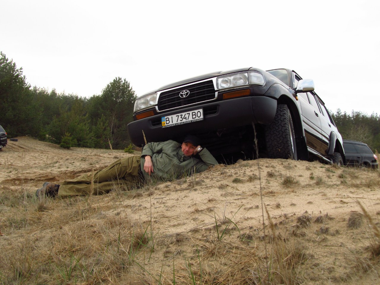

Это я морально готовлюсь к ревизии подвески. Привыкаю к позиции, тскть. :D
