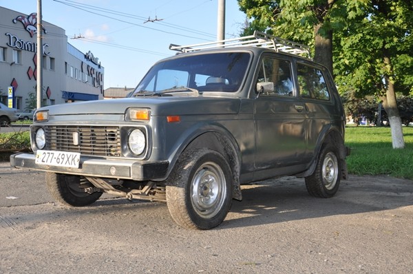

- Продал моцык.

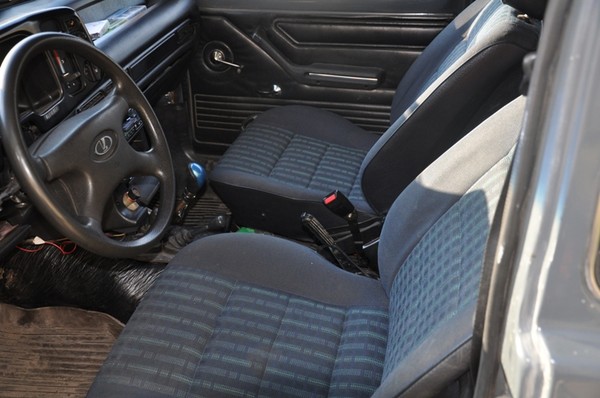

- Купил Ниво. ВАЗ 2121. 1983 г.в. Эстетически - корч. Технически состояние боевое. Кузов в паре мест требует подварки, со всех сторон равномерно покоцанный (рихтовкой мелких вмятин заморачиваться даже не собираюсь). Кое-где поверхностная ржавчинка. Электронное зажигание, сидушки от Мерса, панель от Форда, печка от "шестерки". Фаркоп.
Цвет - серо-стальной. Никакого металлика, чистый МЛ. В такой цвет корпуса боевых кораблей красят. Поэтому имя ему будет "Решительный". Понижайка, блокировка работают. Раздатка соплит маслом в месте подключения привода спидометра.
В данный момент ведутся работы по подвеске и кузову. Планов громадьё, до весны работы хватит. Ну а там, надеюсь, начнется эндуро, только на 4-х колесах вместо 2-х.

Оооо... поздравляю! Кстати как для 83 года кузов очень даже прилично выглядит

Спасибо! При ближайшем рассмотрении все не так радужно. Хотя и не плохо, на свои-то годы. :D

Нив. Пробег неизвестен. После замены приборки начну отсчет с нуля. ;)
Вчера искал пропавший ближний свет правой фары. Вспоминал добрым словом конструкторов. Чтобы добраться до лампочки, нужно снять облицовку радиатора (6 ржавых болтов) потом ослабить 3 винта крепления ободка фары (отвертка крест с нетолстым жалом), провернуть ободок до расфиксации и вынуть его. Замена лампочки в Ланосе - просто тьфу по сравнению с этим. Кстати, ближний свет так и не нашел. Очевидно, коротыш в подрулевом переключателе где-то.
Еще ремарка по поводу Нивы. Все знают, что бензобак у нив маленький, поэтому гламурная мечта каждого нивовода - б\бак повышенной емкости. Но это мечта, а в реальности 99% нивоводов обходится канистрами. Не стал исключением и я:
