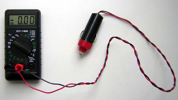

...Нужно бортовик ставить чтобы наряжение контролировать, вопрос только в финансы упирается.
Я себе сделал такое приспособление из китайского тестера с раскладки "все по 10 грн" пары гибких проводов, ненужного разъема для прикуривателя от лампы и двух штекеров. Конечно это не бортовик - но напряжение померять можно и для этого не надо лезть под капот )
https://lanos.com.ua/topic/1344-bortovoy-zhurnal-vag-lanos-se-15/page/12/#findComment-322824
Спасибо, мне такой девайс уже предлагали, но я и так знаю что аккум уже доживает. Осенью надо менять иначе при Т ниже -10 не заведусь. ХАЧЮ МОДНЯВЫЙ БОРТОВИК! :shecry:
