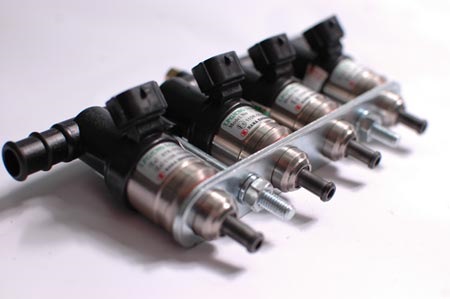

Подскажите, установил Steg 4 Box, форсунки Valtek, при разгоне до 4 тыс. оборотов (не всегда, но ОЧЕНЬ часто) если отпутить педаль газа и выжать сцепление двигатель глохнет! Установщик сказал - так у всех машин на газу... меня реально раздражает, уже надоело, что делать? Один мне сказал, что это в форсунках дело, мои медленные, не успевают реагировать на понижение оборотов. Если ехать 2-2,5 тыс. оборотов, то все спокойно, нормально. Как только газу дам ей, так обязательно заглохну! Чиповал на спорт. Что подскажете? Нахожусь в Харькове, может есть какой НОРМАЛЬНЫЙ специалист? Может настройкой обойдусь?

  ну хооший настройщик гбо конечно сможет нормально вам настроить гбо!!у меня так же было....действительно много зависит от форсунок! если у вас стоят самые дешовые форсунки валтек/,то ходят они максимум 20 тыщ при переодической корректировки их работы....короче сьездите к нормальному спецу по гбо,он вам подстроит на некоторое время.....покатайтесь и потом поставьте форсунки быстрые   hana    Это безусловно лучшие форсунки из тех, что мы имеем сейчас на рынке. По мощности форсунки разделяются по цветам:
  • HANA (черные)  20-30 л. с.
  • HANA (красные) 26-39 л. с.
  • HANA (зелёные) 33-50 л. с.
  • HANA (синие) 40-60 л. с.
это конечно плохое их расположение....в идеале чем ближе к штуцеру стоит каждая форсунка тем лучше!!я бы отдельно каждую форсунку прикрепил вблизи фпускного штуцера
а вот такое расположение форсунок почти идеальное post_62580_0_70601300_1361263045_500.jpg

  когда себе их ставил с1,5 года назад стоили 1500 гривен с установкой.....сейчас думаю раза в 2 подорожали...тыщи 2 гр без установки наверно  ,но ту ещё загвостка...новые форсунки обязательно нужно калибровать и карту газового впрыска заново накатывать....

я так понял мне нужны красные? Это чтобы с запасом...
я так понял, мне нужны красные (с запасом)?

смотря какой движок?у меня 1,5 литра 86 лс  влепили зелёные :sliv: (только потом заметил,но ни чё вроде идеально их настроил газовщик ,всё пучком)... хотя можно было ставить чёрные....настроить можно всё...но в идеале нужно придерживаться мощностных параметров!
