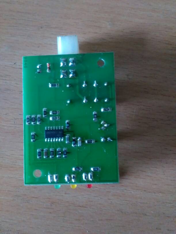

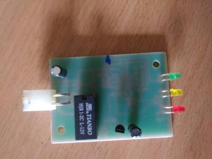

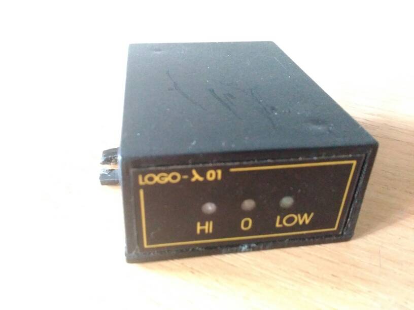

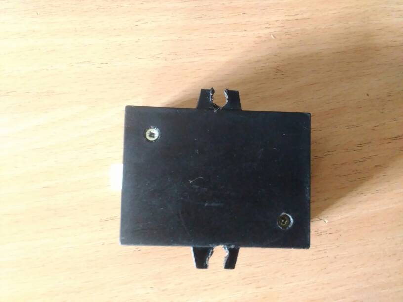

Начал проверять сам эмулятор зонда, может сейчас кто то подскажет, при подключении вольтметра на выходе с эмулятора импульсы от 0,2в до 1.2в, это так и должно быть или не рабочий эмулятор. Как я думаю должны вроде быть от 0,1в до 0.9в, выше уже сильно богатая смесь, что у меня на бк периодически и пишет слишком богатая смесь.
Кто что скажет по этому поводу, замена эмулятора исправит проблему?

Я вот спустя лет 5 узнал, что в моем эмуляторе форсунок есть задержка отключения бензина посредством регулятора внутри корпуса. А забрал машину после установки ГБО естественно без каких либо инструкций, книжечек, поспортов и т.п. Так что вполне вероятно, что в Вашем эмуляторе лямбды есть регулировка типа и уровня эмуляции.
https://lanos.com.ua/topic/13293-voprosy-novichkov-gbo/page/134/#findComment-2156237
Разбирал, нету.
Отправлено с моего Lenovo A6000 через Tapatalk
https://lanos.com.ua/topic/13293-voprosy-novichkov-gbo/page/134/#findComment-2156243
В эмуляторе лямбда-зонда, например  LOGO модель «01» конструктивно предусмотрена регулировка амплитуды сигнала эмуляции лямбда-зонда. С помощью регулировочного винта  возможна регулировка амплитуды сигнала эмуляции в пределах от 0…0,8V до 0,4…1,6V. Перед этой регулировкой необходимо с помощью тестера или осциллографа определить амплитуду сигнала лямбда-зонда на бензине. Синусоидальный сигнал присутствует на сигнальном проводе лямбда-зонда. Затем с помощью регулировки эмулятора добиться максимально аналогичной амплитуды сигнала имитируемого эмулятором LOGO модель «01».

Я это тоже читал в интернете, поэтому и разобрал, в моём экземпляре регулировки нет.
https://lanos.com.ua/topic/13293-voprosy-novichkov-gbo/page/134/#findComment-2156246
Сейчас на работе, завтра смогу сделать, но я Вас уверяю никаких регулировок нету.

Выскочил на обеде, вот фото:

Что ж. Сказать нечего...
Хотя в характеристиках устройства максимальный порог 1В, откуда 1.2 взялось не понятно. Да и сколько по вашему вопросу пересмотрел аналогов - все с регулировкой.
https://lanos.com.ua/topic/13293-voprosy-novichkov-gbo/page/134/#findComment-2156396
Так отож, боюсь покупать другой вдруг тоже самое будет, пока снял поездил ошибки пока нету, а с ним сразу после нескольких км слишком богатая смесь.
