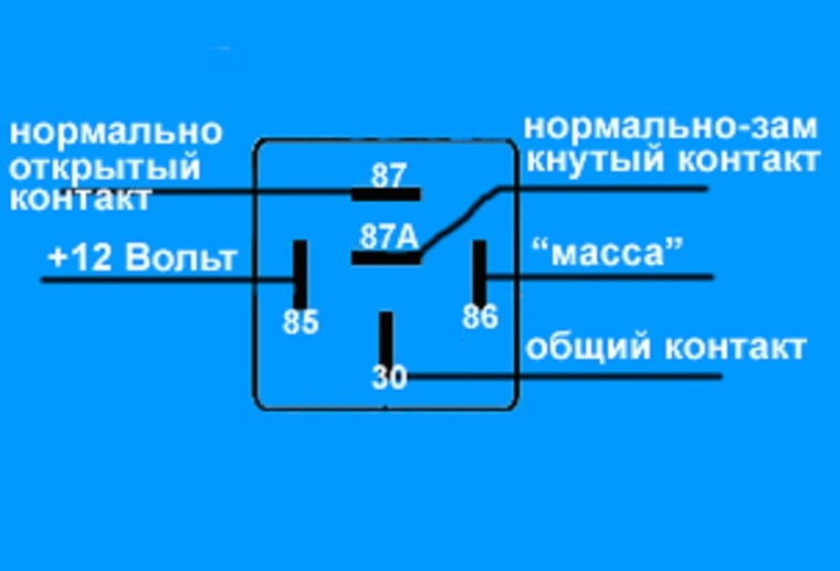

Добрый день. Подключил BRC Tecno + доп. электро-клапан газа Tomasetto. В место эмулятора форсунок пока 5-ти контактное реле, с резистором 100 Ом в параллель размыкающимся контактам. Все это дело повешено на кнопку Stag2-W. Кнопка на бензине - все ок. Переключаю в автомат или газ - кнопка постоянно клацает, реле и катушки редуктора и клапана тоже клацают бесконечно. Отключаю реле, все ок. походу кнопке не хватает мощности включить все сразу. Какие мысли?

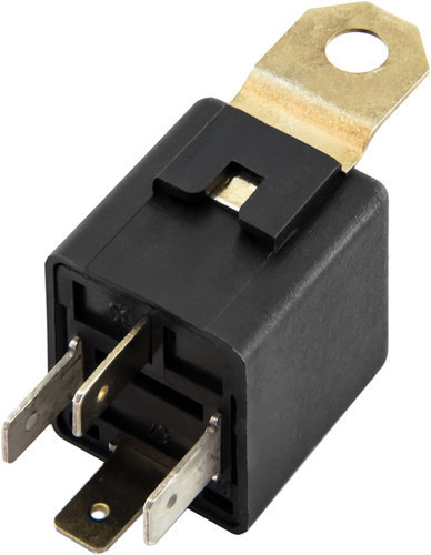

С кнопки на вот такое реле-а дальше все по теме...
Вряд ли не хватает мощности, скорее всего что-то напутано с подключением. Один клапан газа потребляет не меньше 1 А, а у реле ток не более 0.1. Вряд ли бы изменение нагрузки на 0.1 А давало бы такой результат. Змінено користувачем vzx
Использую такое реле.
На 85, 86 подаю напряжение с кнопки (синий провод + масса), 30 и 87А в разрыв питания форсунок с параллельно впаянным резистором.
https://lanos.com.ua/topic/13293-voprosy-novichkov-gbo/page/119/#findComment-2111492
Т.е. когда кнопка в режиме бенз, питания на 85 нет, и питание на форсунки проходит через контакты 30 и 87А. Когда кнопка в пол газ, 87А и 30 размыкаються и питание на форсунки идет через резистор. Что не так?

Попробуй изменить точку подключения массы. Если кнопка управляет "плюсом" массу с кнопки не бери.
https://lanos.com.ua/topic/13293-voprosy-novichkov-gbo/page/119/#findComment-2111540
А как это "массу с кнопки не бери". Масса на кнопку идет по кор проводу от кузова авто. С того же места беру массу и для реле.

С реле разобрался, возможно действительно была плохая масса. После очередного подключения все заработало. Но чек по обрыву форсунок переодически моргает,
