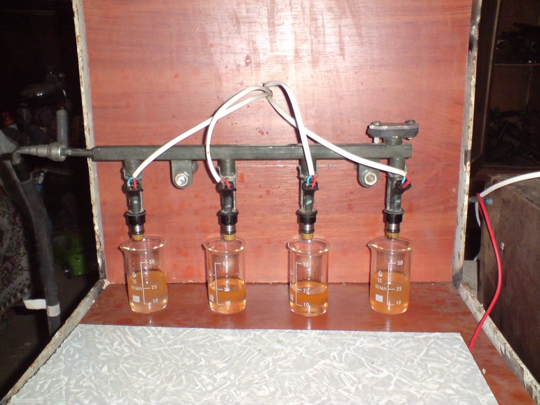

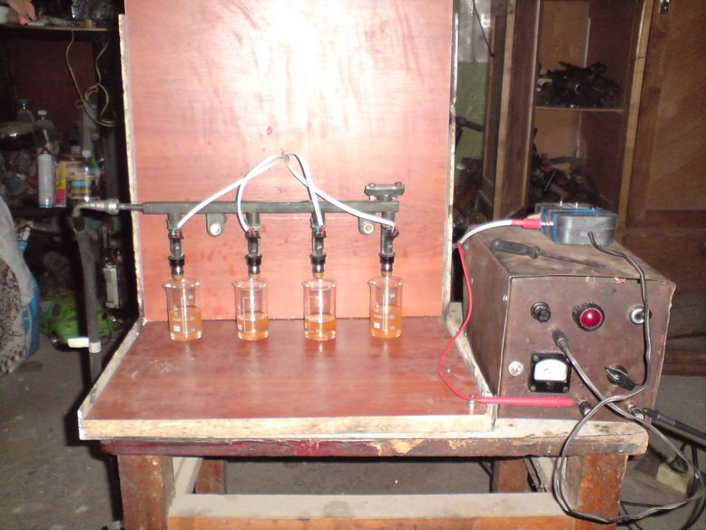

Самостоятельная чистка форсунок (небольшой фотоотчёт)
Вот такой получился у меня стенд,не супер пупер,но......

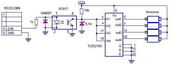

Первое испытание уже правёл. Дальше хочу подключить форсунки к компу,есть хорошая прога и схема,но есть одно но.В схеме присутствует микроконтролёр TLE5216G.я не знаю или он уже запрограмирован или его надо програмировать. Может кто может подсказать?
Это не контроллер, а просто драйвер для форсунок.
посмотри. Его, в принципе, можно заменить 4-мя транзисторами, только нужно еще ток ограничивать.
https://lanos.com.ua/topic/13201-samostoyatelnaya-chistka-forsunok-nebolshoy-fotootchyot/page/8/#findComment-642582
Честно говоря я в этом полный "0",если можешь то обьясни пожалуйста доходчиво чтоб я мог рассказать спецу который будет делать.

Просмотр сообщенияigor8262 (07 Июль 2010 - 09:44): Дальше хочу подключить форсунки к компу,есть хорошая прога и схема,но есть одно но.В схеме присутствует микроконтролёр TLE5216G.я не знаю или он уже запрограмирован или его надо програмировать. Может кто может подсказать? Изображение Это не контроллер, а просто драйвер для форсунок. Вот посмотри. Его, в принципе, можно заменить 4-мя транзисторами, только нужно еще ток ограничивать.
https://lanos.com.ua/topic/13201-samostoyatelnaya-chistka-forsunok-nebolshoy-fotootchyot/page/8/#findComment-643284
Можешь показать ему это:
