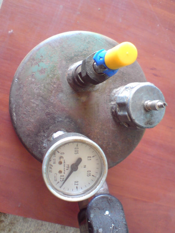

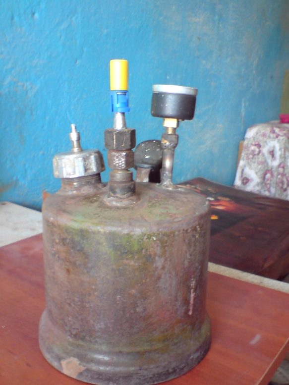

Чистить планирую WINSOM,из ёмкости взял паяльную лампу,теперь жду когда соберут схему(сам в этом баран).Товарищ который собирает хочет попробовать втулить переменный резистор(незнаю или правильно выразился-крутёжку)вместо какого-то сопротивления,чтоб регулировать длительность открытия.Так как лампа не первой свежести хочу поставить фильтр,кто знает подскажите,есть разговоры что эта чистящая жидкость растворяет Ланосовский топливный фильтрующий элемент,так ли это???

Именно так оно и будет,купил рампу с Ланоса,спаяли приборчик,купил жидкостьWINNS,тепер остаётся добраться до гаража и собрать это всё до кучи.
