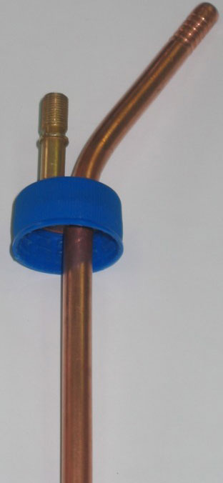

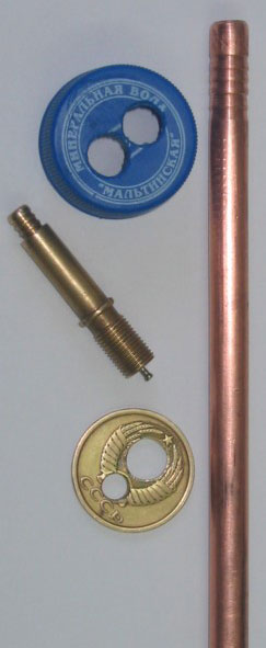

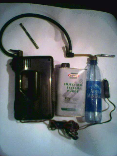

подкину еще идею (взято с
тема 23. Обслуживание инжектора и камеры сгорания )
чтобы не париться со шприцем, можно сделать сифон. Мыть можно еще сольвентом, но он вонючий зараза.
Для желающих сделать автоматизацию - импульсы можно подавать через такие схемы с компа с СОМ порта
программа для этого
Внутри архива программа и описание методики промывки.

Ну ты завернул, на втором фото прямо пояс шахида какой то,
От простого шприца к компрессору и ноуту.
