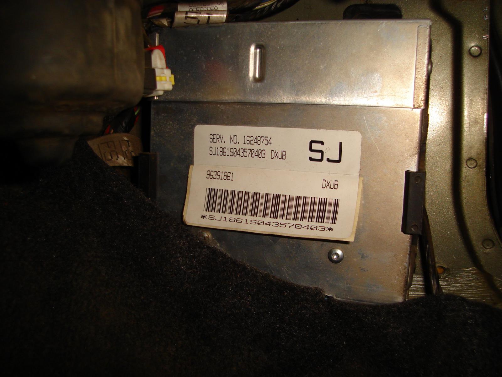

Хочу отключить СО потенциометр програмно и заодно перепрошиться сколько стоит у Вас. :)
Тут на форуме ребята с Севастополя говорили о перепрошивке с переключением настроек например 1.Эконом 2.Спорт. в двух режимах
Вы можете это сделать?
Я думаю ето просто перепрошить прошивку под 95 бенз, и прошивку под 92 бенз с новыми характеристиками. Скажите это теоретически возможно? :wink:
https://lanos.com.ua/topic/13130-injectormaster-restavraciya-dviguniv-ta-kuzoviv-remont-pislya-dtp-stapel/page/45/#findComment-1512283
Уточняю: под сидушкой есть коробочек с перемычкой на разные октановые значения бензина, когда ее перетыкаешь то мозги перестраиваютя под это октановые значения, можно ли ету функцию применить иначе как под разные значения производительности форсунок и разные значения зажигания и др. и возможно чтото может получиться. :yes:

3,3 тис   179
, вполне реально.
