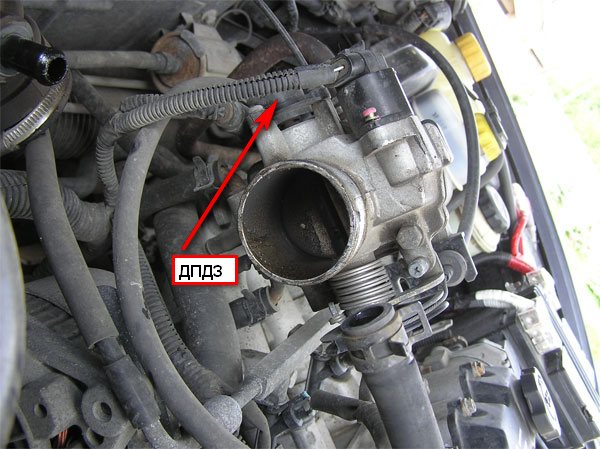

Кто-то может показать на фотке где это ДПДЗ
и как его чистить?
и как его чистить?
Один з варіантів:
и как его чистить?
Один з варіантів:
Вот спасибочки тебе, буду знать то хоть что делать!
