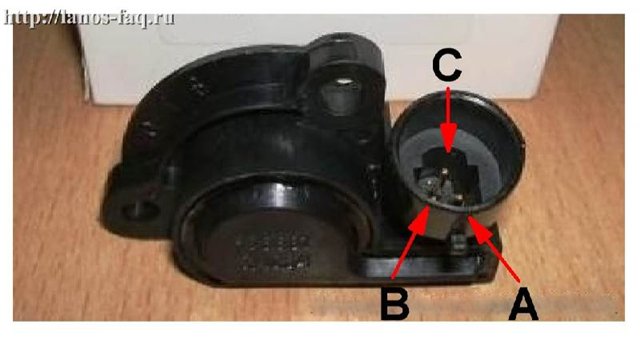

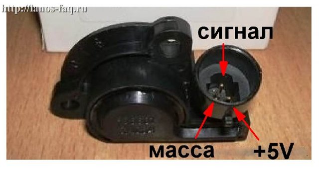

Теперь по напряжению...
3. закрытая заслонка на прогретом и заведенном двигателе двигателе должна показывать 0.55В
4. куда совать мультиметр когда мерять?
5. если покупать бесконтактный ВТНовский датчик, его тоже калибровать нужно?
Вот еще откопал инфу на российском форуме Заводим машину,прогреваем и проверяем напряжение с ДПДЗ с положением РХХ.Положение РХХ,если оно значительно выходит за пределы 25-30 шагов,уточняем медленной регулировкой винта положения дросселя,потом пытаемся (если нужно) выбрать зазорами положение ДПДЗ по напряжению порядка 0,54-0,56В.Получится - тогда ГУД. Обычно получается.Потом по мере засырания дросселя и РХХ его положение по шагам растет.Если выше 35 шагов - надо чистить.
Змінено користувачем Shakil_AND1
