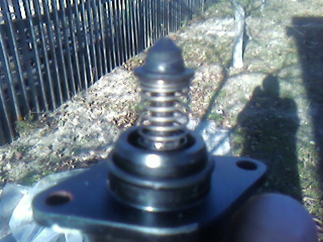

Привет всем! Почистил сегодня Рхх - ДОВОЛЕН :D:D:D
Был почти чистый и без дефектов. Протер тряпочкой с ВД-40 конус, пружину, посадочное место (были в черной саже), протер всё насухо и поставил на место.
Результат:
1. пропало падение оборотов сразу после старта движка (Очень задалбывало :x :evil: :twisted: Проявлялось каждый раз когда заводил уже прогретый двигло. Падение обор. было серьёзное, движок не глох, но конвульсии были сыльные)
2. Пропали конвульсии при торможении двиглом :D , но рывок в момент прекращения топливоподачи всёже иногда проявлялся
3. Вроде нету подвисаний оборотов.
Так что советую всем 8) Для инфы: Ланос 1,4 МЕМЗ-317, пробег 28 тыков, Рхх российский с пластиковым наконечником.
