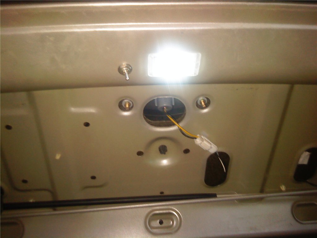

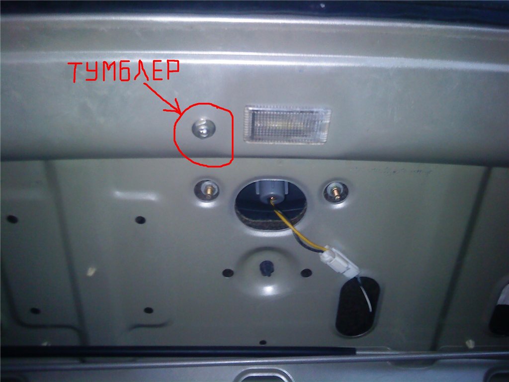

А я себе вот так замутил :
Просверлил отверстие возле плафона, через которое вывел двухпозиционный тумблер - переключатель, который подсоединил к идущим на плафон проводам.
Теперь когда надо - просто щёлкнул тумблером, подсветил, а потом выключил, и никаких больше переживаний за разрядку аккумулятора.
Также вместо обычной лампочки поставил светодиодную лампочку на 2 диода, немножко поярче светит чем стоковая, да и тянет мало, всего - 0,5 Вт.
