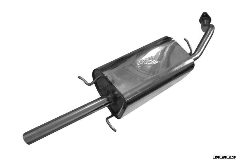

как не крути этот лучший...........
остальное все просто шлак
Хороший комплект. Цена думаю, порядка 4-5 тыс. грн :)
Цена да около 4 тыс. производитель РУД Днепропетровск.. кому Интересно могу с 10% скидкой привести в Донецк если проблемы в стране не помещают сотрудничать с Днепропетровском.
