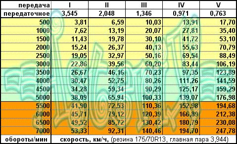

хорошо,по оборотам понятно,а соотношение скорости и оборотов на передачах?у меня нет тахометра

Могу предложить следующее решение:
Участники обсуждения на Ланос 1,5 с тахометром проводят замеры скорости для каждой передачи (с 1-й по 5-ю) для оборотов:
- 2000
- 2500
- 3000
- 3400
усредняем данные и получаем таблицу скорости для тех,у кого нет тахометра.
https://lanos.com.ua/topic/11508-8-priemov-dlya-ekonomii-topliva/page/2/#findComment-388408
Благодаря табличке от pulse теперь можно на авто без тахометра начинать экономить. :yahoo:
