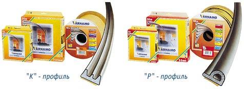

Так каким способом проще обесшумить замки?Подскижите пожалуйста!
https://lanos.com.ua/topic/10937-zamena-dvernyh-zamkov-na-bezshumnye-kto-stalkivalsya/#findComment-542112
и тишина!!!
