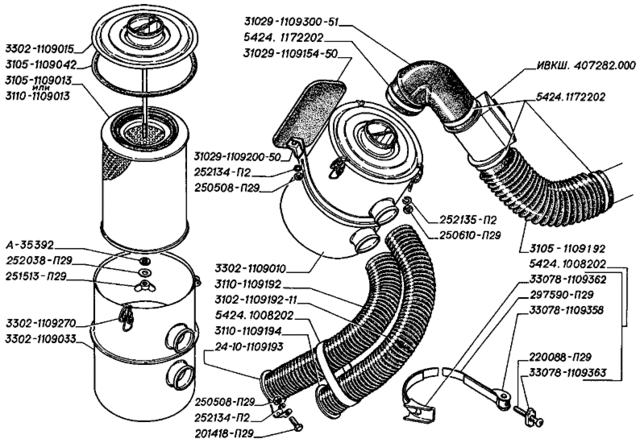

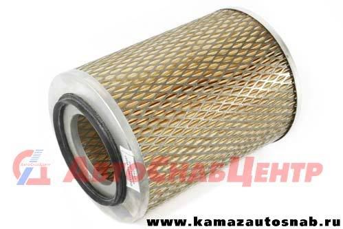

Люди скажите куда втулить обычный фильтр??? Я не хочу этот нулевик!!! :twisted: :evil: :twisted:
Ставь волговский фильтр от инжекторной 406 Волги или еще лутше Газели и прячь его вместо ресивера (родного ланосовского тот что в полости между брЫзговиком и бампером снизу) вместе с волговской каструлей туда сразу можна будет организовать подачу холодного воздуха когда снимеш правую фару увидеш как это легко. Так зделано например на альфаромео. Я себе наверное тоже так буду делать. по поводу качества фильтрующего елемента - они есть и импортные. Как альтернатива можно посмотреть похожие по конструкцыи бочки из пластамаси например из французов
