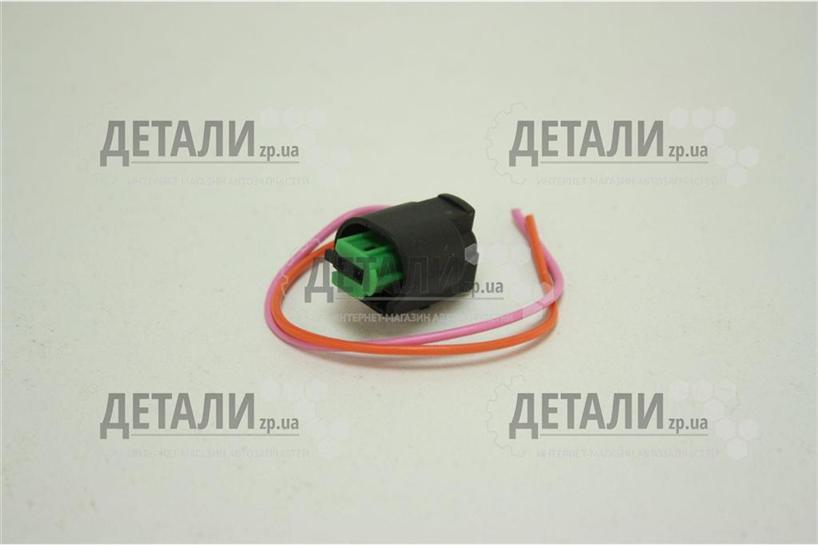

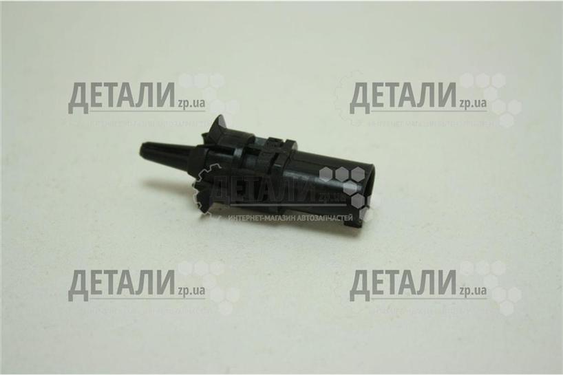

Проблема у меня в чем.... Сразу скажу с электроникой и электрикой я не очень дружу.
Родной датчик LM335M (Жучек) погиб смертью храбрых когда в него попала вода и один контакт окислился , отвалился и не захотел припаиваться к корпусу. Нашел аналог. LM335Z (Триногий). После долгого колдовства добился герметичной конструкции и установил. Работал и причем очень хорошо. Но иногда БК выдавал -21,5 градуса и при плюсе и при минусе на улице. Даже смирился и начал просто улыбаться, ждать когда он снова заработает.  И он через несколько дней снова начинал показывать правильную температуру. Но вот пару месяцев назад он в очередной раз показал  -21,5 и я решил его поменять на (Датчик температуры окружающей среды 2108-15 с разъемом) Фото ниже.))) Заказал, получил. Качество не чего так. Но возник вопрос..... На разъеме провода "Желтый" и "Серый", а провод от БК "Черный" и "Красный". Куда какой подключать? Спрашивал у своих электриков на работе ответ меня шокировал "Пробуй, на обум.... Тут без разницы".  Побывал мерят сопротивление  мультиметром, Как не подключай показывает при температуре +25-28 градусов значения то "1", то "13", то "7". Я понимаю что датчик рабочий, но как мне его подключить к проводам БК?  С LM335Z было просто, в инете нашол схему распайки и все припаял. А тут провода "Желтый" и "Серый" меня в водят в недоумение.

Дело в том что датчики скорее всего разные,по принципу работы.ЛМ,это целая микросхема,а датчик с восьмаки может терморезистор.
Если робокар работает с ЛМ-то ему и надо ЛМ.И никакой другой не пойдет.
У меня мультитроникс (БК) там тоже ЛМ,заказывал в интернет магазинах,менял,перепаивал-работало.Они могут быть разные по формфактору но главное чтобы по принципу работы были одинаковы.

Типа да. Но вот я вчера весь вечер мучал Тазовский и триногий датчик. Оба показывают сопротивление 1-3 Ом, что по таблицам соответствует 26-30 градусам в помещении. Из этого делаю вывод, что они работают одинаково. Если триногий аналог родного и он работает как Тазовский то он будет работать с БК. Я так думаю.)))))

Не будет.На Вазах по принципу действия датчик это обычный терморезистор который меняет своё сопротивление в зависимости от температуры.А в робокаре датчик это отдельная микросхема.
