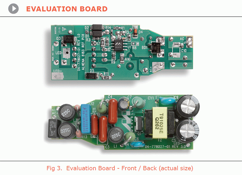

@nick_f, Для начала научитесь вставлять фото - если других не уважаете, то уважте хотя бы себя ;)
вполне адекватная схема...
Какой нахрен драйвер Вам еще нужен?
Вы хоть немного представляете что такое драйвер? чем он отличается от приведенной схемы? и какую выгоду Вы получите на выходе после использования того драйвера?
Вопрос:
Вот эта фирма-производитель микросхем тупая (если плохо видно логотип посреди образцовой платы LED лампы с фото -
то имеется в виду Marvell)? И те производители ламп, что ставят столько деталей в свою продукцию, тоже тупые? Ведь можно было просто поставить диодный мост (еще лучше - один диод) и два конденсатора, а даже те сопротивления выкинуть нафиг можно - просто подобрать конденсаторы поточнее, повысить немного требования к точности сетевого напряжения, предупредить, чтоб выкрученную лампочку за цоколь не лапали пару минут, зато экономия - ого какая!

@nick_f, У Вас, что ПМС? Зачем так истерить?
я спросил какой выхлоп будет на выходе?
какой коэф пульсаций будет?
я даже не спрашивал про экономическую целесообразность...
Есть такая пословица: Что занадто - то не здраво!
Походу у Вас как раз проблема в этом плане.

Процитирую вполне адекватное объяснение:
"Плюс у этого способа только один – простота и дешевизна; остальное минусы — абсолютно никакой коэффициент мощности, очень условная стабилизация тока диодов и т.д.".
Добавлю про "и т.д." - отсутствие нормальных защит от перегрева и проблем со светодиодами (в простой схеме разве что бахнут резисторы, которые во многом из-за этого стоят там), сильный уход характеристик со временем, из-за отсутствия стабилизации тока - диоды или не используются по максимуму, или быстро деградируют, чудес не бывает. Пульсации - как повезет, зависят от конденсатора на выходе, часто бывают очень большими, как в конкретной евролампе - тяжело сказать. Ну и не думаю, что в дешевую лампу поставили светодиоды с идеальным спектром.
Кстати, в икеевских лампах ценой полтора доллара (в мире) и 69 гривен у нас - нормальная электроника и конструкция в целом. Так что "экономическая целесообразность" вполне в порядке.

То есть, технических аргументов не будет.
я Вам уже ответил - что той схемы, что есть вполне достаточно, особенно учитывая, что в адекватных домах стабилизация напряжения поддерживается в трансформаторных будках и колеблется в незначительных пределах...
Ставить импульсные стабилизаторы, как Вы тулите фото, только удорожать схему... кроме мнимой стабилизации ничего другого в плюсе не будет.
