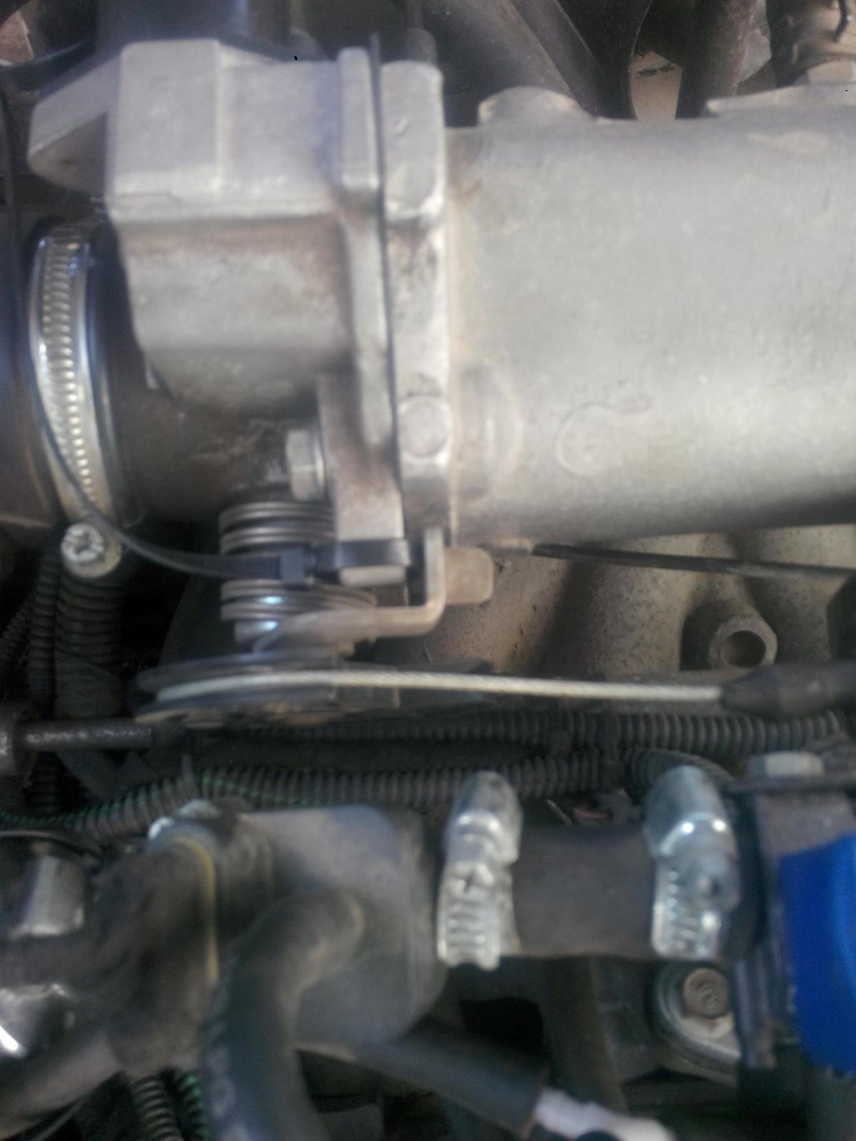

igess

jason_ua

20vlad78
Щось не можу зрозуміти фото..
Это называется борьба со следствием)) Пластиковый хомутик не даёт закрыться дросселю полностью то-есть не даёт двигателю перейти в режим ХХ.

angeldoc
главное не уменьшать тепловой зазор дроссельной заслонки. наче будет клинить!
его не рекомендуется вообще трогать, на заводе итак устанавливают минимальный зазор при котором заслонку не клинит.
начните все-таки с дпдз, померяйте напряжение на закрытом дроселе. выставьте меньше 0.71 вольта если для микаса
