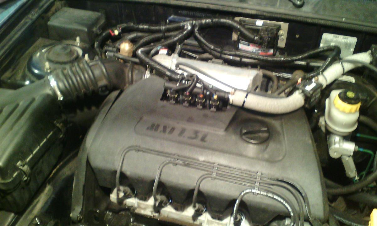

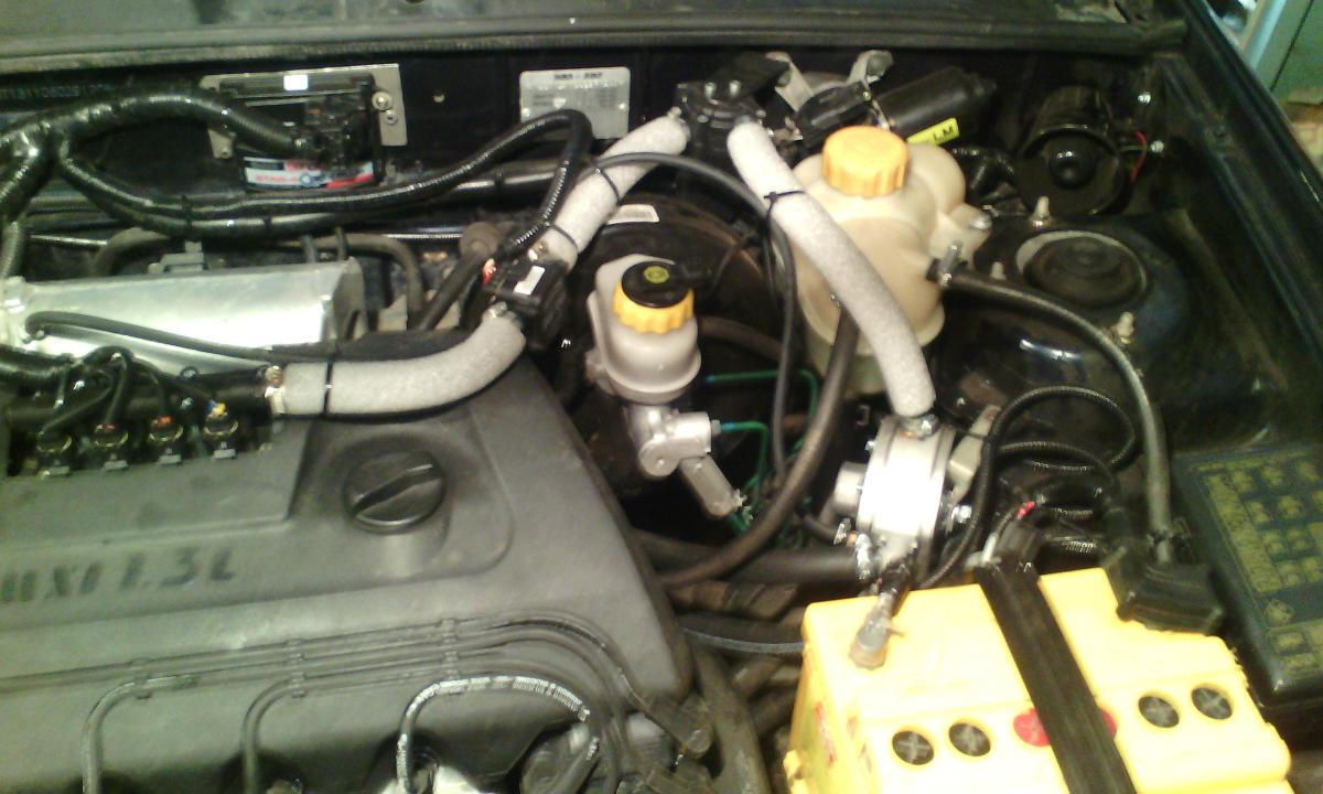

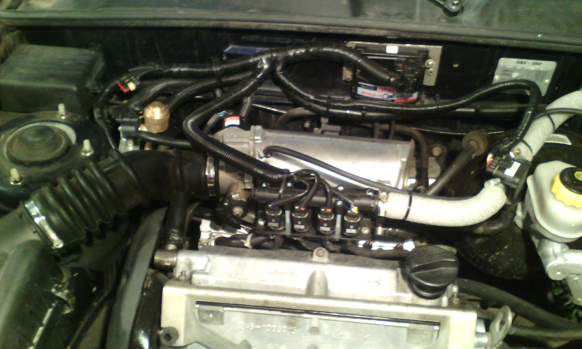

grom22031973
Собственно чтобы не оффтопить , по просьбе тов. Pretindent
запостил фотки инсталляции ГБО4 на Сенс 1,3 . Конфиг следующий :
моск Stag Qbox plus , редуктор  KME TUR , форсунки  Alex Barracuda , фильтр паровой  Ultra 360 .
Прошу помидорами не кидать , от начала до конца делал сам до этого никакого опыта подобных работ не имея.
Кабельменеджмент как таковой отсутсвует , признаю ...
Фотографировал тем , что валялось в кармане
З.Ы. вопрос ... как видно пришлось ампутировать вершнюю х-ню которая соединяет между собой крышку клапанной коробки и ресивер ... это не принесёт никаких траблов ?

grom22031973
Господа газовщики ! Так что насчёт удаления соединителя между ресивером и крышкой клапанов ? Она реально несёт какую-то функцию кроме удержания пластикового кожуха двигателя ?
Поділитися повідомленням
Посилання на повідомлення
Поділитися на інших сайтах
КЕША
только удержание пластика.

kolibryks
Ставил на такой двигатель, правда одиночную хану практически в коллектор - все без проблем поместилось и закрылось, ничего не надо было вырезать. А если так - траблов не будет, у крышки функционала как такого мало.

grom22031973
@kolibryks,
Я не о крышке , а о металлической экибане которая в т.ч. как-бы по верху связывает впуск и ресивер с двигателем. На ланосах в принципе её нет ... но там фланчик впуска помассивнее а на сене миниатюрный ... переживаю чтобы со временем от вибрации не разгерметизировался стык  впуска с головой.

jason_ua
Перший раз бачу щоб так форсунки ставили...
Цеж якщо клапана регулювати треба буде..., то газові форсунки треба знімати...та й взагалі купа газових шлангів по всьому підкапотному..
І скільки ви заплатили за таку установку ГБО??

КЕША
 себе тоже хану ставил в притык с бенз форсами,насколько это было возможно
мой наборчик
отверстие под штуцера
форсунки
редуктор кме s6 за аккумулятором,мозги кме нево 4 под релюхами
заправочный в лючок

grom22031973
Колхозил сам ... ибо если бы на примете были добросовестные мастера , отдал бы им ... но нет.
А как их поставить вертикально и максимально близко ? ... ну кроме одиночных.
Ну для регулировки клопов в принципе два болта открутить и четыре хомута отпустить и рампа снимается

grom22031973
@КЕША,
Я не стал впуск снимать , сверлил по месту ... потому немного не так идеально (не везде полдезть дрелью можно как захочешь) потому врезки где-то миллиметров до 10-ти  дальше и более перепендикулярны к воображаемой оси. ВЗУ тож в лючке. Кнопка справа от рулевой колонки (чтоб гайцам не было видно) ... не вписывал
