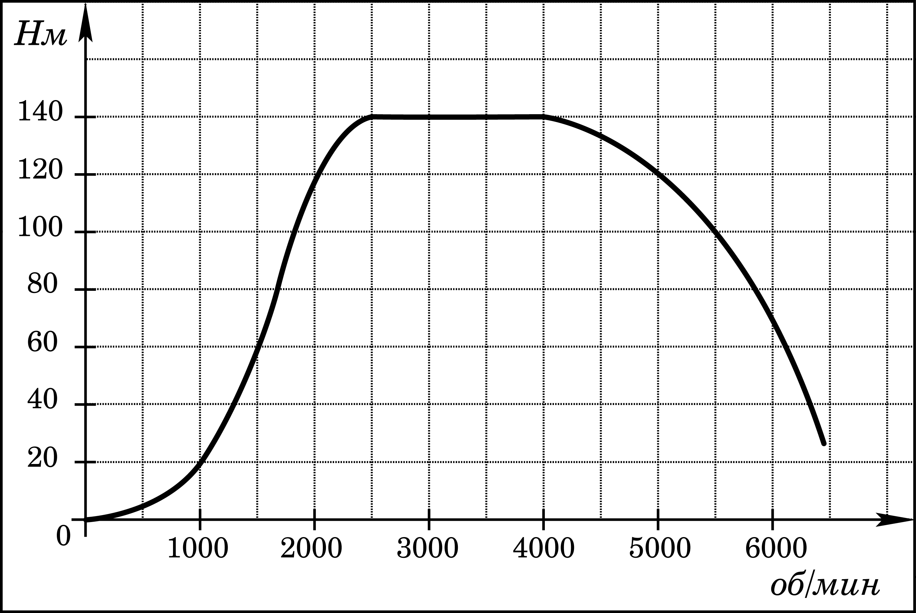

Я, что хочу сказать. Может, я и ошибаюсь в этой теории. Может, совпадения в моих замерах это совпадение, а может, какое то усредненное число получается, погрешностью которого можно пренебречь. Но попытаюсь доказать, в первую очередь себе самому, что знать остаток в баллоне лучше по этой схеме, чем по показаниям датчика в мультике. На правильность которых влияет, пригруженность авто, положение в пространстве и т.д. Еще эти скакающие цифры нужно успокоить. На сегодня откатал 22,1 л из 28 возможных. Завтра заправлюсь до полного баллона и получу третий замер. Посмотрим.

В Вашем ответе мой и Ваш текст полностью пепемешались. Что мог, то прочел, на то и отвечаю.
1. Да, дросселем при неизменных оборотах можно варьировать крутящий момент от отрицательного до максимально возможного при данных оборотах. При оборотах 2500 согласно вашей схеме можно получить любой момент от 0 до 140 Нм.
2. Ессно, выше максимума (140) прыгнуть нельзя.
3. Действительно, теория Ваша базируется на усреднении. Она обеспечит стабильный результат при одном и том же стиле вождения. Если Вы откалибруете под себя и дадите машину мне - я могу показать расхождение в как минимум 2л/100 км в любую сторону, просто изменив стиль вождения.
4. Есть возможность улучшить Вашу теорию, введя еще одну переменную - показания ДАД. Нужно оно Вам или нет - не мне решать.
Где-то Вы неправильно меня и Википедию поняли.
