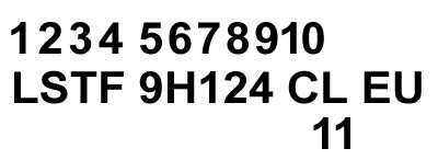

Но вот чем хочу поделиться сейчас, так это вот такой ссылочкой.
Когда сравнивал модели - было очень непонятно что ж означает каждый из символов. И именно эта ссылочка помогла разобраться в моделях, а не покупать кота в мешке... на всякий случай цитата под спойлером
Итак, обозначения в названии посудомоечной машины Hotpoint-Arison Для примера возьмем продвинутую узкую встраиваемую модель:
1й символ "L" - посудомоечная машина;
2й символ - ширина
    "S" - узкая, 45 см.
    "C" - настольная (компактная)
    "" - если символ отсутствует - полноразмерная, 60 см.
3й символ - исполнение
    "T" - полновстраиваемая
    "F" - отдельностоящая
    "S" - частично встраиваемая модель Style
    "L" - частично встраиваемая модель Luce
4й символ - панель управления
    "B" - кнопки led (нет опций)
    "К" - кнопки led с опциями
    "F" - digital
    "D" - lcd touch
5й символ - количество программ
    "9" - 9 программ
6й символ - конфигурация корзин
    "S" - премиум, 15 комплектов для полноразмерной модели
    "H" - наивысшая, 14 комплектов для полноразмерной модели, 10 для узкой
    "M" - средняя, 14 комплектов для полноразмерной модели
    "B" - базовая, 13 комплектов для полноразмерной модели
7й символ - Flexipower - двигатель нового поколения
    "0" - нет
    "1" - есть
8й символ - класс энергопотребления
    "1" - Класс А+
    "2" - Класс А++
    "3" - Класс А+++
9й символ - уровень шума, dBA
    "1" - 41
    "2" - 42
    "9" - 49
10й символ - специальные функции
    "О" - Active Oxygen
    "7" - 7 литров
    "С" - доп. короб
    "L" - Start2End Light (луч на стене)
11й символ - цвет
    "W" - белый
    "X" - нерж. сталь
    "B" - черный

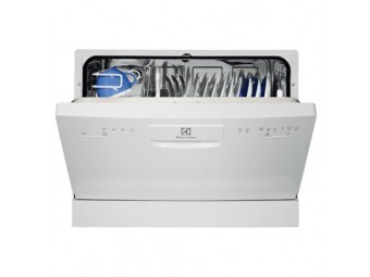

А кто пользуется компактными посудомойками?
Если да, то у меня Ардо.
Змінено користувачем horkin
Да. Такого. Как она в обиходе?
Посуду стирает, места мало занимает, экономит порошок или таблетки (можно не целую бросать, а половину таблетки, всё равно отстирает), уже третий год всё устраивает.
П.С. единственно не хватает таймера, у сестры Кайзер с таймером, всегда видно когда стирка закончится.
