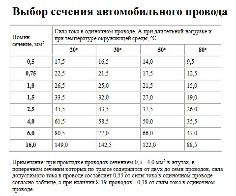

там если я не ошибаюсь провод 0,5мм сечение
