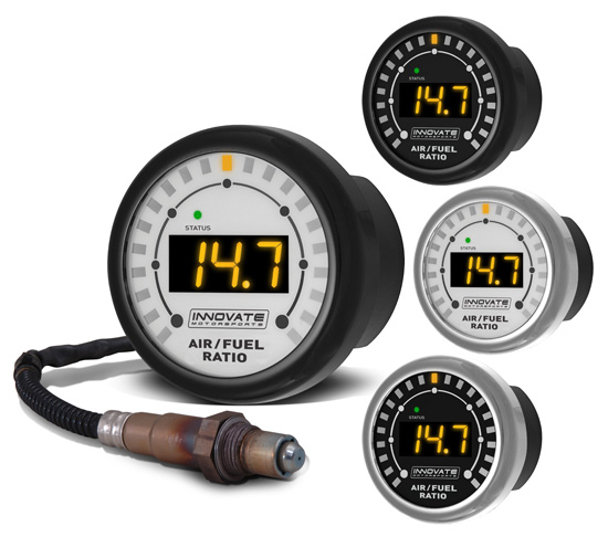

АФР метр это типа газоанализатора?
это ШДК + контроллер для него. Например типа такого:
