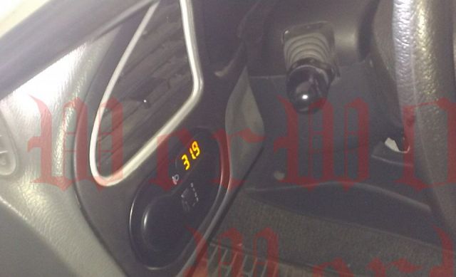

     Покатался со стрелочным прибором , захотелось большей точности.
   Датчик остался тот же, индикатор новый, на базе светодиодного индикатора.  Показывает литраж .  Естественно после процедуры калибровки.
  В движении показания  немного меняются , т.к . все зависит от  уровня жидкости в баллонне.  Но при этом "постоянный" уровень "шума" в пределах одного литра,  больше чем на литр меняется при движении в горку/с горки ,когда кузов не в горизонте.
  Как себя ведет - видно на видео, желтый индикатор справа показывает литраж в баллоне .

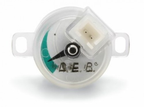

Датчик от ланоса 3102.3855. С моим мультиком он работает логически верно - больше уровень - больше напряжение  на выходе .
  Мой датчик на основе какойто mlx, точную маркировку сейчас не вспомню .

   Может я чего   и путаю, давно было.   Щас и сам не нахожу,  а помнится что цена на него была почти как ДПДЗ в сборе.
   Кстати, насчет направления вращения - на моем видел с мультиклапаном видно, что ось магнита движется в противоположном направлении , чем штатное направление вращения ДПДЗ.  Возможно  что плата  развернута на 180 градусов по направлению вращения ,  тогда вообще не задумывался об этом .
  После просмотра многих картинок мультиклапанов напрашивается вывод что диапазон min-max сотвествует   углу поворота поплавка в 90 градусов ...

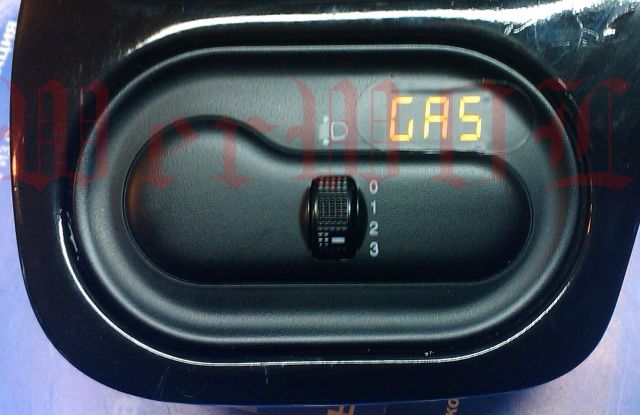

  Нашел гармоничное место для индикатора уровня,  найдите на картинке )
Красиво смотрится возле регулятора наклона света.
