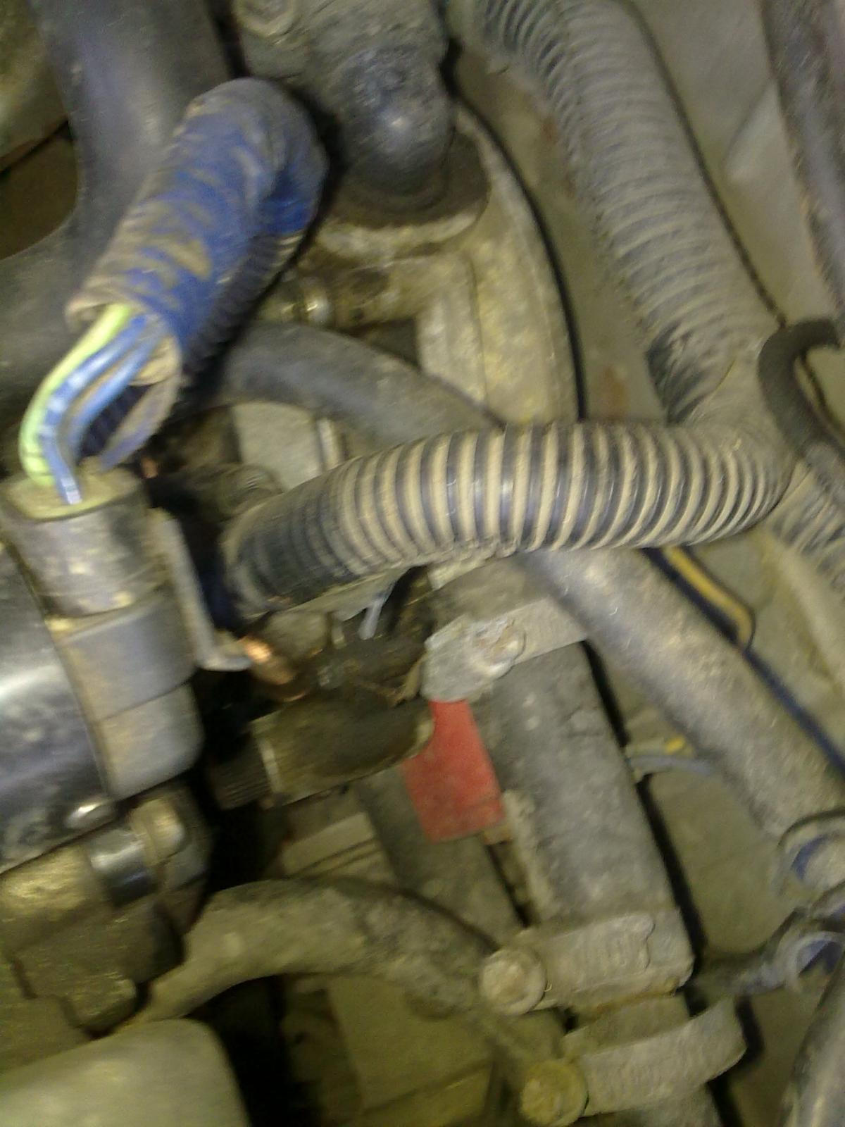

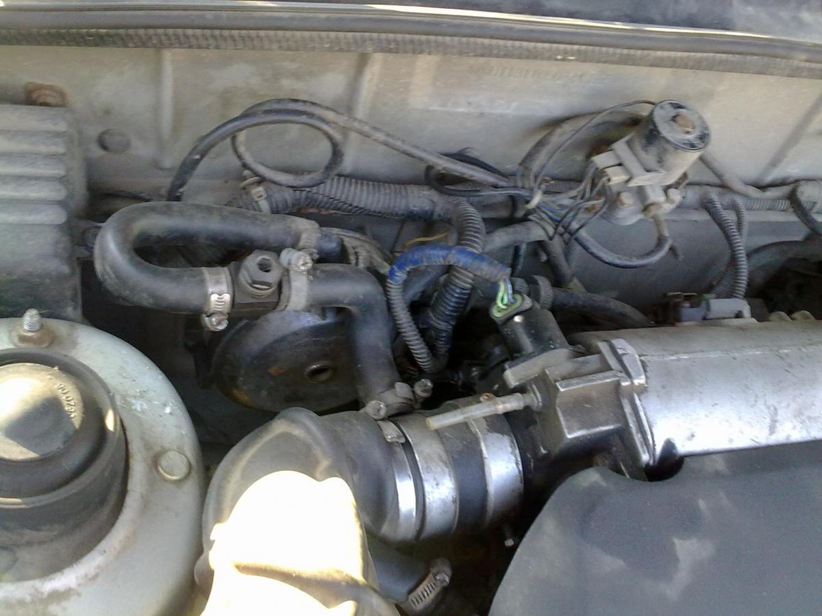

Автомобиль сенс 2005г 145000 тык, газ пропан 2 поколение. Очень плохо заводиться что на газу, что на бензине. Провел эксперимент перекрыл баллон и выработал весь газ пока не заглохла, и завел на бензе, так она завелась идеально. Я так проездил два дня чисто на бензе, заводилась исключительно хорошо, но только открыл баллон  и перешел на газ,  хорошо заводиться перестала снова. Редуктор Atiker я так понимаю электронный. Помогите пожалуйста где рыть, потому что я с газом сталкиваюсь впервые. А винницкие сопесочники посоветуйте толкового газовщика. Думаю что какой то клапан не перекрывает полностью газ и получается не хватка воздуха, ну это мои такие МИСЛИ. Помогите пожалуйста.

Проверяйте электроклапан газа , он на 2-ом фото. Более чем уверен, что проблема именно в нём. Изнашивается внутри на сердечнике резиновая прокладочка и он начинает травить даже при закрытом клапане. Купите в магазине ГБО новый сердечник и будет Вам счастье.
По пробую спасибо.

Купил новый электро клапан. Теперь при включенном режиме бенз заводиться хорошо
