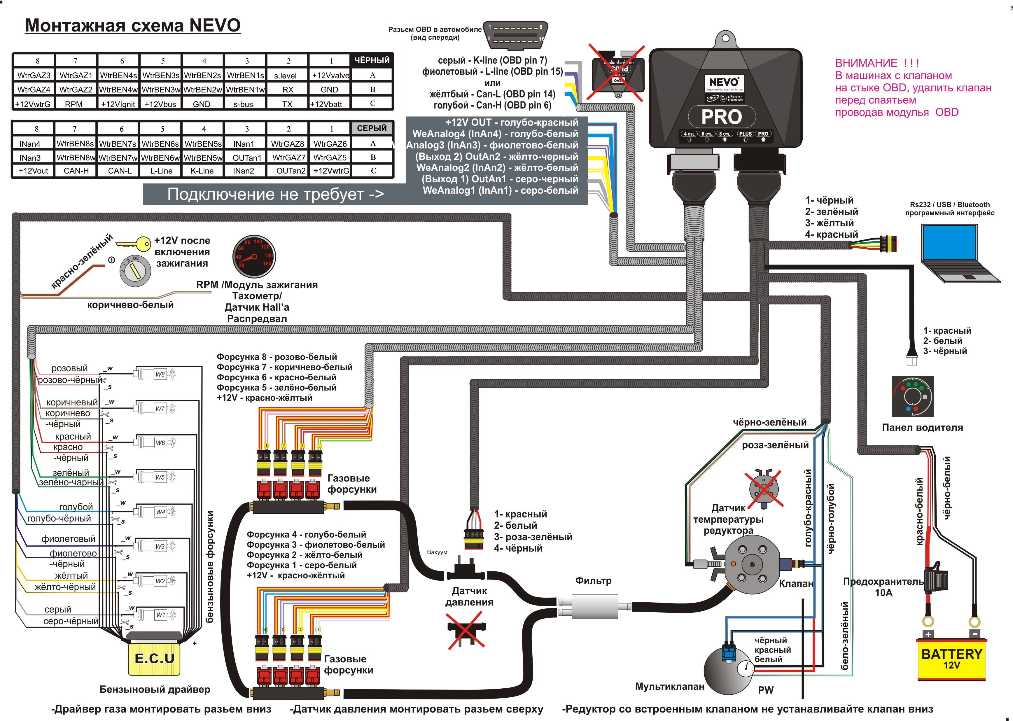

wmasterw
КМЕ NEVO ставьте. Поинтереснее и пошустрее , чем Зенит. А  про Стаг и речи нет. Там последние 2 года вообще никакого прогресса.  А множество выявленных недостатков , о которых производитель осведомлен  , так и не устранены.
колько времени уже ставите эту систему? Спрашиваю, т.к. натолкнулся на монтажную схему. Качество перевода на русский - это просто застрелиться... надеюсь, проблемы там только с переводом.
/applications/core/interface/imageproxy/imageproxy.php?img=http://avtotemagaz.com.ua/attachments/article/280/RU_NEVO-PRO_schema.jpg&key=abe028c4a7caa8ff7a32f115ef8ce18a26e78584d876d72b26e7a039e00234cc">
