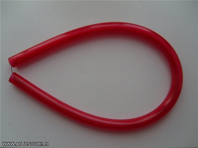

100% проблема с пружиной, ((звук металическо-пружинний пробой), но загадка чего только с права, порой с отдачей на заднюю пружину......а с лева всьо ок.
була така проблема і в мене(якщо правильно зрозумів)
при повороті або вивороті руля на місці звук був такий як би хтось по пужині стукнув.
довго шукав пичину,і ніхто на СТО нічого не міг сказати!
під пружинами(передніми)повинні стояти підкладки капронові
ніхто іх в очі не бачив.
Я вирізав круги з каністри з-під масла,проблема пропала!
але вони не підходять до наших стійок.
я сам зробив і не морочив голову
Змінено користувачем roman9118
Поділитися повідомленням
Посилання на повідомлення
Поділитися на інших сайтах
а я натянул шланг от ваза
