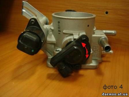

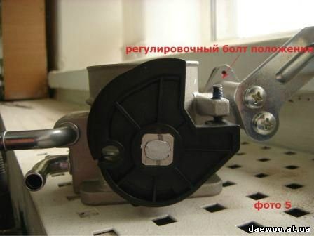

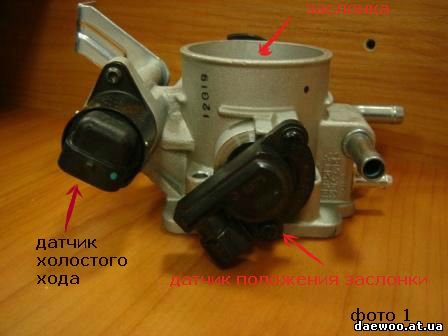

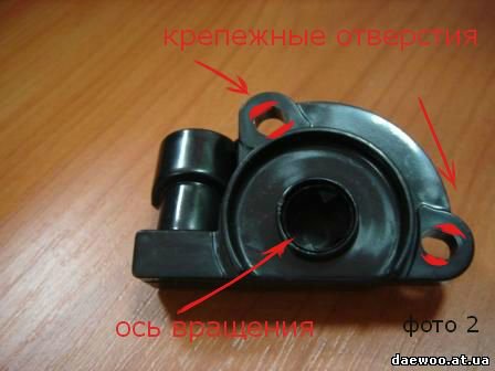

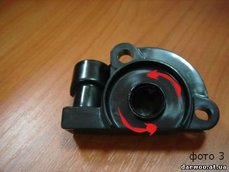

УСТРОЙСТВО, ПРИНЦИП ДЕЙСТВИЯ И РЕГУЛИРОВКА ДПДЗ.
Датчик положения дроссельной заслонки (ДПДЗ) – один из датчиков электронной системы управления двигателем (фото 1). Он идентичен на большинстве автомобилей марки DAEWOO, CHEVROLETкорейского завода иOPELстарых моделей. Представляет собой потенциометр, т.е. резистор с перемещающимся контактом, на один вывод которого подается напряжение 5В от бортовой системы, второй соединен с "массой”, а третий, от токосъемного ползунка, передает выходной сигнал на блок управления двигателем. Нулевое сопротивление резистора (дроссельная заслонка полностью закрыта) составляет от 1 до 3 кОм, максимальное (при полностью открытой заслонке) – от 5,5 до 7,5 кОм. Устанавливается ДПДЗ на корпусе дроссельного узла, и через специальное посадочное гнездо ось вращения токосъемной части датчика связывается с осью заслонки (фото 2). При открытии ДЗ (водитель нажимает педаль акселератора) происходит смещение ползунка по поверхности резистора, что меняет его сопротивление и, соответственно, напряжение на выходе датчика. Основываясь на величину сигнала, ЭБУ формирует интенсивность подачи топлива в двигатель.
Задачей ДПДЗ является преобразование углового позиционирования дроссельной заслонки в выходной сигнал электрического напряжения. По этому сигналу ЭБУ определяет положение ДЗ в данный момент времени и корректирует работу топливной системы. Когда заслонка находится в закрытом состоянии, а это менее 0,7В выходного напряжения, - блок управления включает в работу регулятор холостого хода (РХХ). Это шаговый двигатель, который позволяет в обход закрытой ДЗ осуществлять подачу воздуха в ДВС на холостых оборотах. При воздействии на педаль газа заслонка открывается, и напряжение на выходе датчика растет, достигая значения более 4В в крайнем открытом положении. По скорости изменения напряжения ЭБУ анализирует интенсивность нажатия педали и включает режим "Sport” на АКПП либо переключает подачу воздуха на РХХ. При запуске двигателя, если блок управления определяет открытие заслонки более чем 75%, задействуется режим, который называется продувка двигателя – подача топлива прекращается.
По информации завода изготовителя ДПДЗ не регулируемый датчик и производить регулировку самому категорически не рекомендуется. Но эмпирическим путем многими автоэлектриками-профессионалами и автомобилистами-любителями было доказано, что номинальные показатели датчика не всегда соответствуют требованиям для оптимальной работы топливной системы. Идеальным выходным сигналом при закрытой заслонке считается, у практиков, напряжение от 0,5 до 0,6В. При таких значениях двигатель работает более ровно на холостых оборотах, нет рывков при переключении низких передач, экономиться топливо. Эти значения далеко не всегда присутствуют в дроссельных узлах с заводскими регулировками. При ослаблении крепежных винтов и прокручивании по часовой стрелке или против нее ДПДЗ можно попытаться достичь желаемого напряжения на выходе (фото3 и 4). Иногда, когда это не получается сделать только изменением геометрии посадки датчика, можно попробовать изменить угол оси заслонки путем прокрутки винта, определяющего нулевое (полностью закрытое) положение заслонки (фото 5), а при радикальном подходе увеличить отверстия крепления датчика механическим путем (фото 6). Но лучше все же доверить все работы компетентным профессионалам.
В последнее время все большую популярность приобретает
. В нем механические элементы заменены постоянным магнитом с интеллектуальной микросхемой. Отсутствие трущихся частей увеличивает ресурс датчика, а электроника – качественные характеристики работы.
