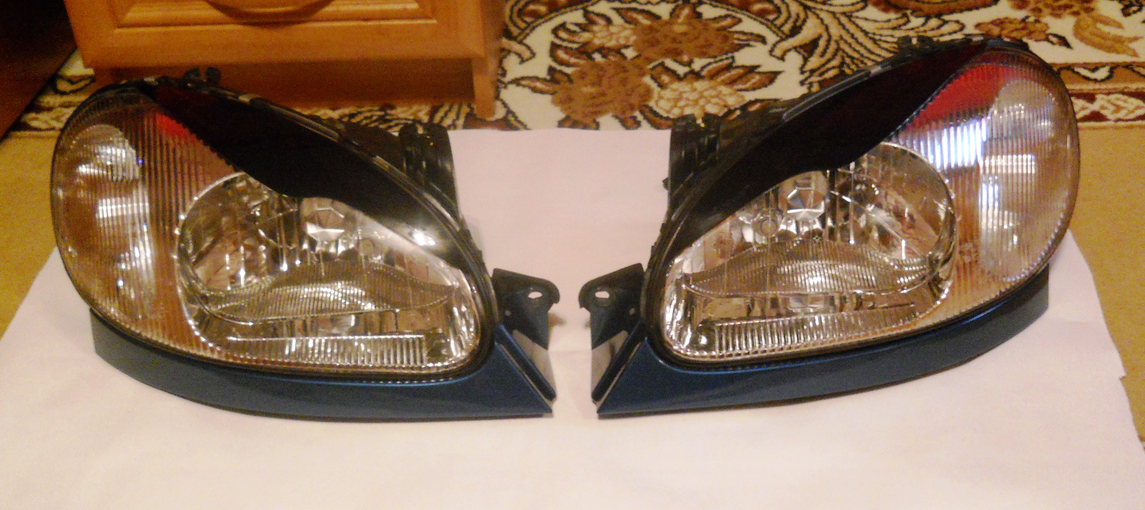

DiMas86
Ну вот, приехали ко мне линзы и лампы. На фото всё, что было в коробке + дополнительные "глазки", которые я извлёк из масок, так как решил всё же ставить белые. Куда теперь девать эти синие, я не знаю
/emoticons/biggrin@2x.png 2x" width="20" height="20" data-src="https://lanos.com.ua/forum/uploads/emoticons/default_ag.gif">
Правда, слегка разачаровался в китайском качестве. Пока вертел в руках маски линз, и прикручивал их к самим линзам, с них, точнее, с выступающих частей масок, слегка послазил хром. Обидно. Представления не имею, что с ними будет внутри фар через год.
Завтра сниму фары и начну на свой страх и риск разборку фар.

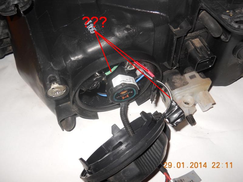

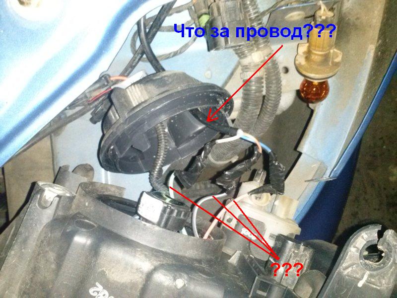

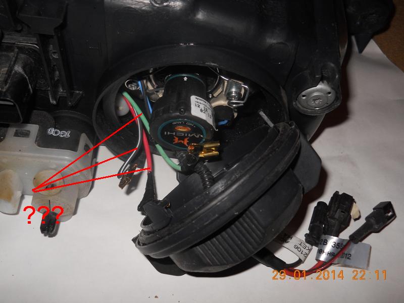

Итак, скрутил сегодня фары с машины.
/applications/core/interface/imageproxy/imageproxy.php?img=http://s020.radikal.ru/i723/1401/cd/44b91b87a027.jpg&key=f0d08ca9fe34b18863f9cdb5e0c5c82a15b38402f8eedd1c9c11f1b6cdb55326">
Снимал правую фару, вопросов небыло, всё легко, быстро. Стал снимать левую фару...и тут назрел первый вопрос. Что это за провод?
Дело в том, что в правой фаре эта тройка проводов (что за провода???)
были изолированы изолентой и спрятаны, а в левой фаре они, выходя из фары чёрным проводом подключались к какому-то блоку, спрятанному под коробкой предохранителей
Так вот, хочу узнать, что за провода и не нужно ли их будет в будущем отрезать или ещё что...И какой смысл несёт эта соединение в левой фаре, и почему его нету в првой?
Не обижайтесь за мой "нубизм", но просто хочу всё "разжевать" и разобраться.
Змінено користувачем DiMas86
