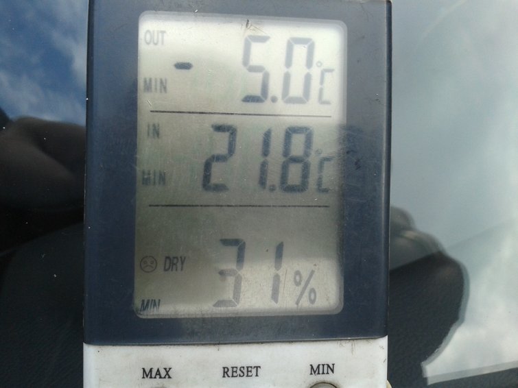

Заехал на днях проверить кондиционер, перед тёплым сезоном. Померили давление, замерили температуру.
Не знаю как должно быть, и какие температуры должно показывать, но, вот что выдаёт мой кондёр:
Если кто не заметил, температура отрицательная (-5).
Кондёр был установлен с завода. Датчик температуры в правом центральном воздуховоде, скорость вентилятора - 1-я.
Кондиционерщик сам переставил кучу ТТК-шных комплектов, в том числе и на своего ланоса. Говорит, что для ТТК это не достижимо. Так что, наверно лучше оригинал ставить, хоть и с разборки. Лишь бы не убитый был компрессор.
