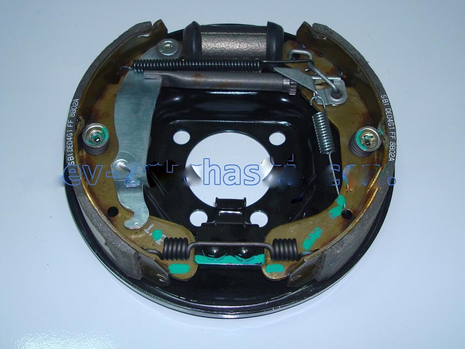

Всем внимание!!! Решение проблемы подвода задних колодок. Данная проблема возникает из-за того что при первой замене задних колодок никто не обращает внимание на наличие маленькой конусной шайбочки которая одевается на трубочку в колодке на которую и должен опираться сам флажок подвода . Шайба имеет вид тонкой выпуклой шайбочки с 5 насечками по внутренней окружности и одевается выпуклостью на себя. Слои без фото, пишу с телефона
Поделиться сообщением
Ссылка на сообщение
Поделиться на другие сайты
ни чего не понял. что за трубочка? что за шайбочка? где здесь на фото они? 68333cs-960.jpg

В магазине, где брал эти шайбы продавец говорил что про них вообще никто не знает, а поставив их все заработало как надо (слышны щелчки подвода)
