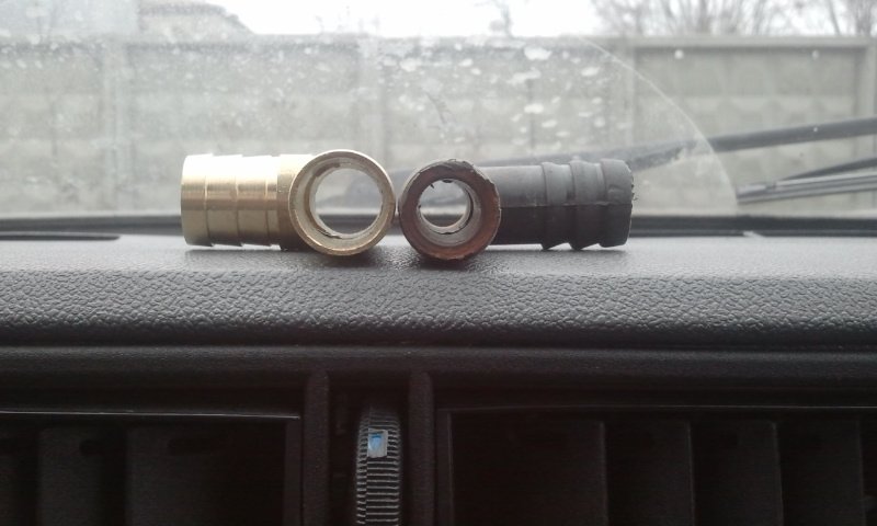

f054bb990960.jpg Тройники должны быть тонкостенными.
