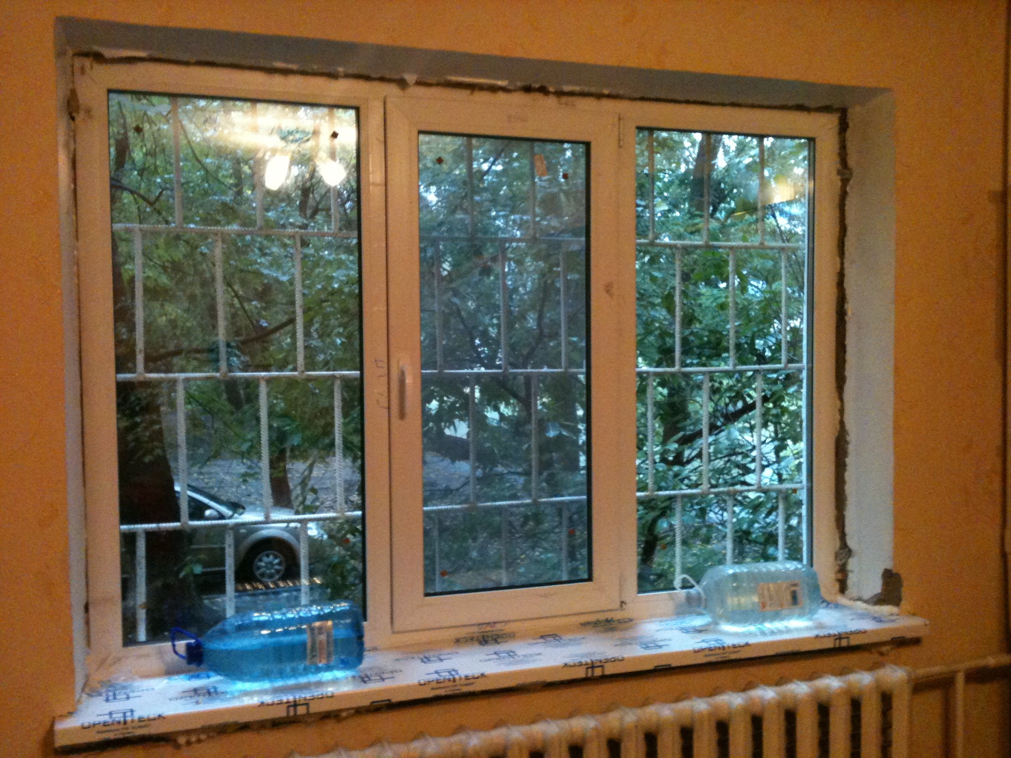

Поменял себе вот окошки на пластик! Теперь дома стало тихо, комфортно и тепло !
Но остался открытый вопрос по доводке внешнего вида до ума!
Подскажите кто в курсе - как при минимальных завтратах времени и денег навести марафет ?
Ниже фото
/applications/core/interface/imageproxy/imageproxy.php?img=http://ipic.su/img/img7/fs/fotografiya.1379228956.jpg&key=fa23c3d7030007c241fb0defaf80887285d8664b307e63817b9fb40e5b6ca07a">
Поділитися повідомленням
Посилання на повідомлення
Поділитися на інших сайтах
lyolik
Не вижу, отделка стен уже сделана?
Если нет - тогда гипсокартон в помощь! Прикручиваешь П-образку к окну, в неё ГКЛ и клеишь на пену либо Перлфикс. Затем шпаклёвка и покраска!

  • по бокам ето не отделка а от старых окон - там оно краской покрашено! ну щели я зашпаклюю - вопрос дальше может его просто покрасить да и все? или таки надо пластик или гипсокортон ложить? если да то сколько чего надо купить - мне бы подешевле?....

Всмысле ремонт в комнате последует? Если нет - тогда гипсокартон отпадает.

ivan_xxx
мешок старта и шпатель в помощь. слой примерно в 1-2 см, потом ждём пока высохнет, потом опять 1-2 см.
и так до того пока не будет выпирать заподлицо
/emoticons/default_cu.gif">
ну а потом мелкая наждачка и банка эмальки ПФ.
дешевле не придумаешь.

perets
Друже, если ты планируешь просто забросать (раствор, шпаклевка) те руины которые на фото то мой тебе совет - и не думай.
Буквально как только включат тепло стена начнет прогреваться то на границе разности материалов у тебя появится трещинка которая будет всегда.
Я бы сделал так как описАл выше ЛЬолик. Но с одним нюансом. Гипсоркартон ставил бы не в упор прям до рамы а с зазором с 2-3 мм. Этот зазор продуть легонько пеной. Потом остатки обрезать и поверх шпаклевать вместе с откосом.
И еще. Не пожлобись и поставь на откосы люминиевые перфорированые уголки. Стоят копейки а вид потом на все 100...
ПыСы. Мне кажется или подоконник в центре бугорком???
ПыСы2 ток досмотрел. а что за окно ноунейм??? наклейки вроде есть но они чистые.

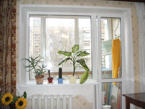

/applications/core/interface/imageproxy/imageproxy.php?img=http://freemarket.kiev.ua/images_message/595/44436/221417/26604.jpg&key=7f7ac8a64946c0ffff9a6852f512435af95b5d6c41a5e1fd4d96eb2659b0b10b">
Самое главное это практично! Не нужно красить, чистить и т.п. Плюс у кого обои - закрывает край обоев.

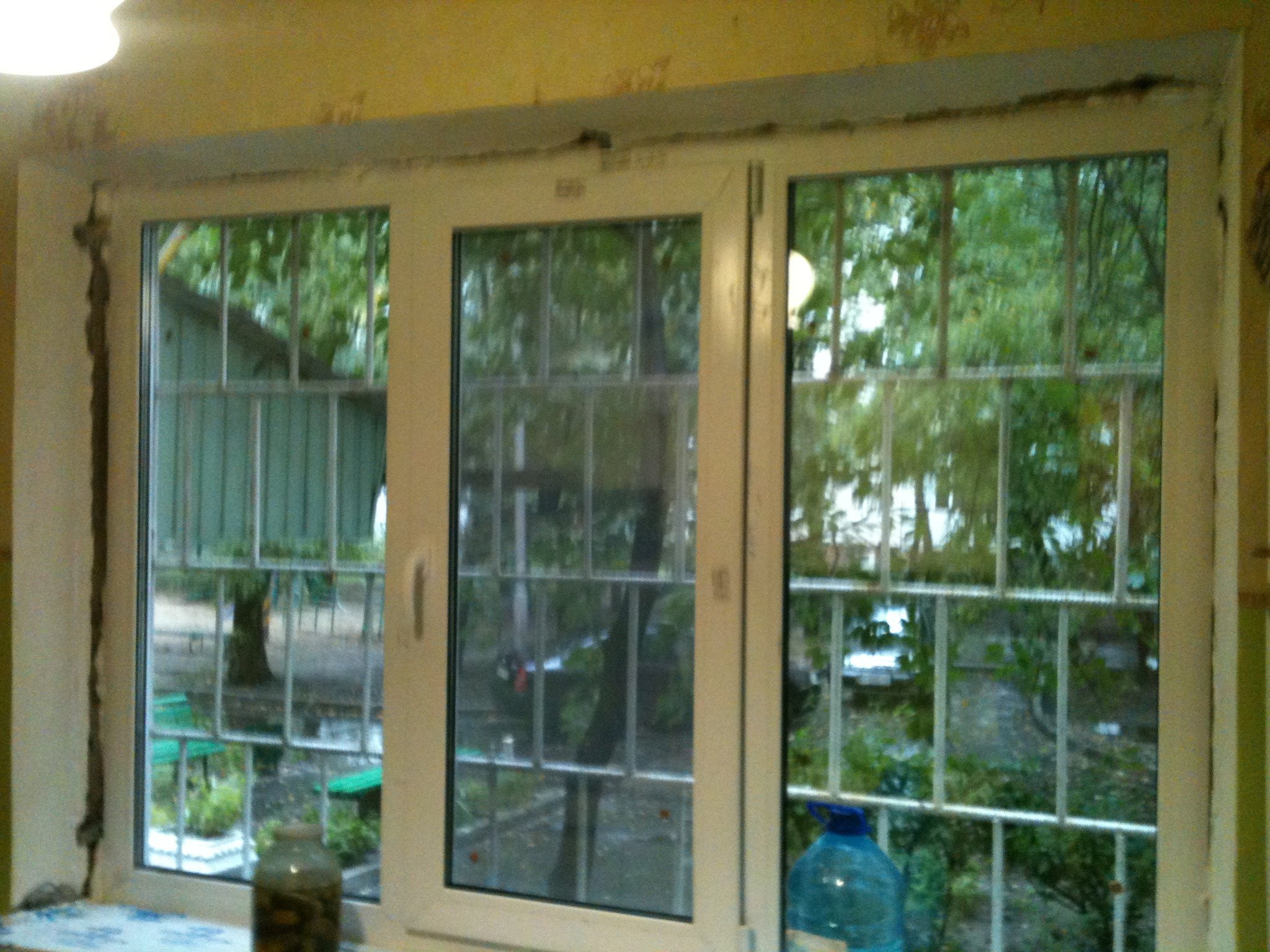

да я думал просто замазать там де разбито какойто смесью и выровнятть потом немного и завалить все емалькой!
Хата не моя - потому ставить всякие там гипсокартоны и пластик мне не на руку ниразу !
Надо именно жлоб вариант что бы аккуратно и ваще недорого ! Если бы было бабло на ето дело я бы ваще не ломал себе голову а нанял людей хай как хотя так там и делают! Но ситуация другая...

Отколупай усе что отваливается, подреж выступающую пену, закидай стартом, затем зашпаклюй тем-же стартом в более жидкой консистенции, пошкурь шкуркой № 80 или 100 и покрась пф-кой.

Всё верно! Только при нынешней погоде сохнуть может долго (возможно пойдет грибок). Поэтому нужно закидывать тонким слоем в несколько приемов. Красить можно и водоэмульсионкой.

Можно очень бюджетно сатенгипсом замазывать в несколько слоев. А потом покрасить.

Ну тогда большие ямы запениваешь, потом пену срезал, шпаклёвкой подравнял(лучше купить готовую) и покрасил водоэмульсионкой!

Спасибо за советы ! в итоге таки решил делать так!
Взять нождаук - и долбануть то что осталось от краски! Потом купить мишок какой-то фигни и шпаклянуть от окна до края! потом если надо емульсионкой пройду и все ! Вопрос какая мне надо хрень в мешке и сколько?

Большие ямы закидать таким:
А начисто пройти таким:
Хватит с головой!
