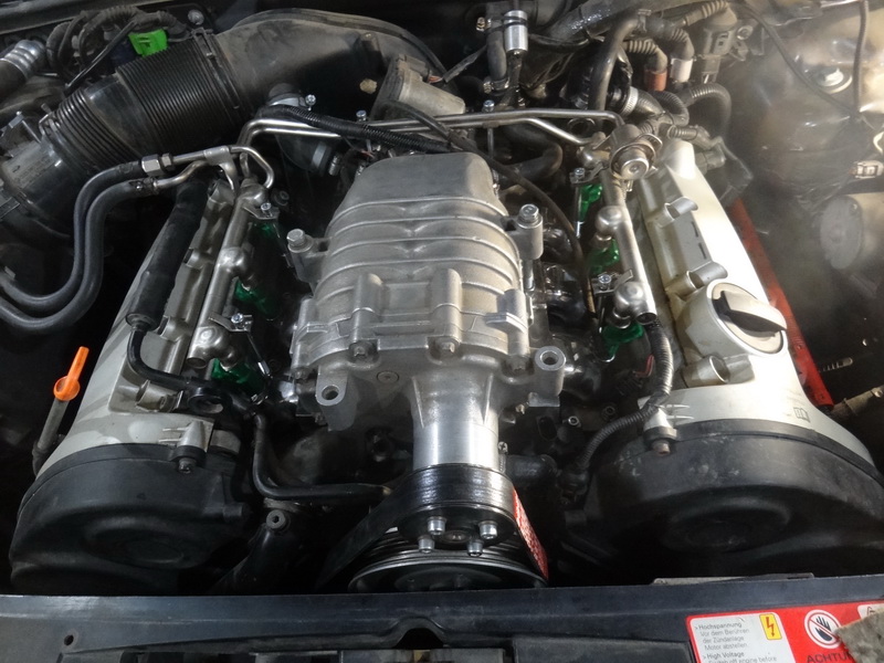

 Что 10 лет назад, что сейчас ситуация делится на  флудеров и частично флудеров
Что не устраивает в V6 чаржере?
На VW Audi у нас было несколько вариантов могу показать... ТОлько к теме ресивера СЕнса каким боком?
Тем что это даже не фотошоп, а паинт какой-то)
