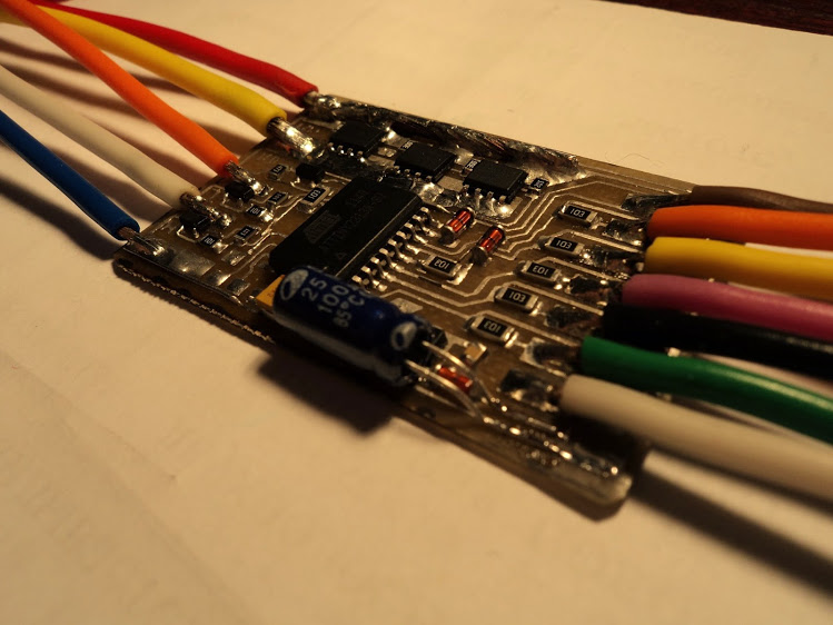

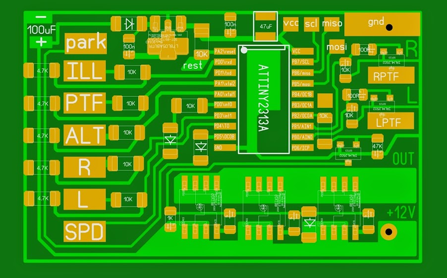

Меня вот тоже товарищ такой вот штукой заинтерисовал. Попросил сделать устройство 2 в 1. Получилось неплохо., скоро проверим в работе.
Итак по алгоритму. Есть входы с
-лампы генератора (контроль работы мотора)
-кнопки ПТФ
-ручника
-габаритов
-указатель поворота вправо
-указатель поворота влево (эти два подключаются в районе кнопки аварийки)
-датчик скорости
и есть выходы - ДХО в пол накала на лампы дальнего
и два дискретных выхода на две реле ПТФ (на правую и на левую ПТФ)
Итак, по алгоритму.
Когда машина у нас заглушена, то ничего не работает. При включенном зажигании и включенных габаритах можно включить кнопкой ПТФ (зажгуться обе).
Функция Corner Light работать не будет, и ДХО также не работает. Далее, если завели мотор - если машина не на ручнике, и габарты не включены - плавно включиться  ДХО до установленной пользователем яркости. (яркость для простоты настройки настраивается прям с места водителя).
Если на заведенном моторе и стоячей машине включить поворотник, то corner light не сработает. Чтобы Corner Light работал, нужно чтобы машина двигалась со скоростью более 2 км\ч и должны быть включены габариты (ну или там ближний свет - тут неважно, так как габариты включаются всё равно самыми первыми). ДХО соответственно при включенных габаритах- отключается. Corner Light также отключается при движении со скоростью более 40 км\ч.
Вот такой проектик набросал для товарища. Печатка уже разведена, код написан. Осталось дождаться радиодеталей и собрать и проверить.
Вот так выглядит печатка

А гаснет противотуманка плавно? И, может, всё-таки, примудрить датчик положения рулевого колеса?
Так как в наличии датчика нет  и небыло, то собирал по указанному алгоритму. Был бы датчик, написал бы прогу по датчику, что намного интереснее. Туманка загорается и тухнет не плавно - так как туманками управляют релюхи. Можно сделать плавный розжиг-затухание, если вместо реле задействовать полевые транзисторы.

Вот такой блочёк получился . Умеет делать из дальнего света ДХО в пол накала, а также умеет в сторону нажатия поворотника  включать нужную противотуманку - Такая функция недоступна на стоячей машине и на машине едущей со скоростью большей чем 40 км\ч.

А что мешает взять датчик положения рулевого колеса с лачетти и с ним пытаться? Так, задумка оч.хорошая. Но неплохо ,ранее писал, делать так, чтобы туманка, отключаясь, гасла плавно, не так резко заметен для глаз переход.
переделать впринципе алгоритм не сложно. Можно сделать два силовых выхода  - по каналу на сторону для реализации плавного розжига ПТФ. Главное придумать простейший алгоритм считывания угла поворота руля. И тут делать или как я и выше делал - то есть по включённому поворотнику, или делать по датчику угла поворота руля, но тут уже могут возникнуть проблемы с добытием этого датчика и т.д. Универсальным вариантом считаю всё таки  - включенный в нужную сторону поворотник.
