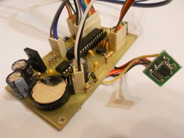

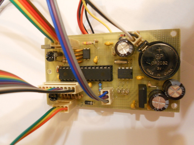

Сразу скажу, что все материалы взяты из сайта автора данного девайса -Владимира. Сайт:
Все, на что способен БК с пробными и "Про" версией прошивки, тоже можно прочесть на сайте. МК с "Про" версией-платный.
Я покажу, что получилось у меня, может, кому будет интересно. Бюджет на эту самоделку небольшой. Этим она и привлекает.
+Как по мне, все что нужно в нем есть.

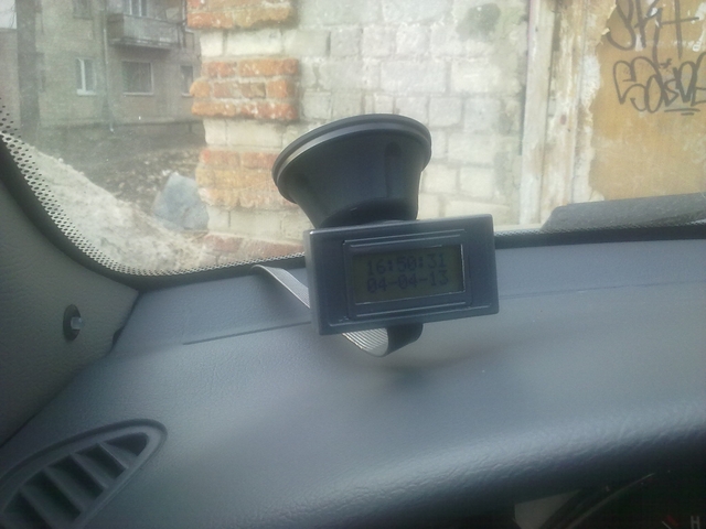

Сейчас он у меня в машине в режиме теста.
Дисплей пока в таком временном корпусе, закреплен на присоске из комплекта Нокии.
По схеме: По причине отсвутствия в продаже MC33290 я заменил ее на L9637.
Позже напишу результ теста: что понарвилось, а что нет.

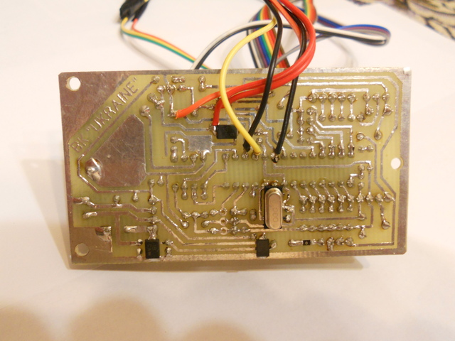

ПыСы: Нашел у себя фото самого первого варианта-в коробке из под детской обуви ))

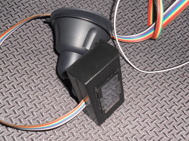

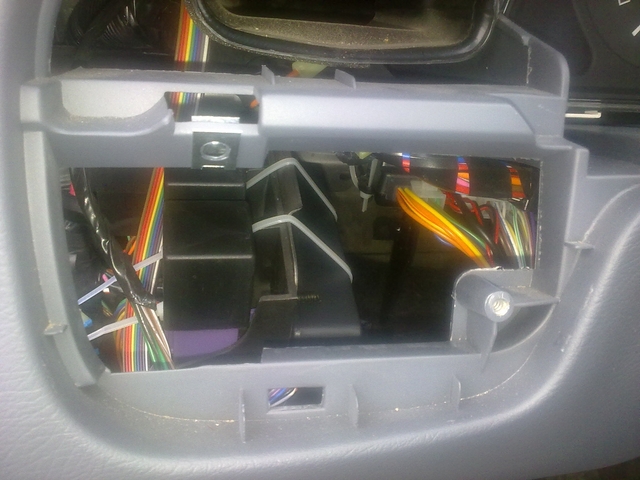

БК "частично" занял свое место в автомобиле. Еще нужно вывести за пределы салона датчик температуры и установить кнопки. Пока нет идей, куда и как их установить-висят на проводе.Корпус БК прикрепил 2мя стяжками к кронштейну подторпедных реле,а дисплей переставил в другой корпус и решил оставить конструкцию с присоской. Шлейф и корпус покрасил в цвет торпеды.Запитал все от часов, изготовив переходник-врезку молекс-молекс. Все висит,соответсвенно, на предохранителе часов.
