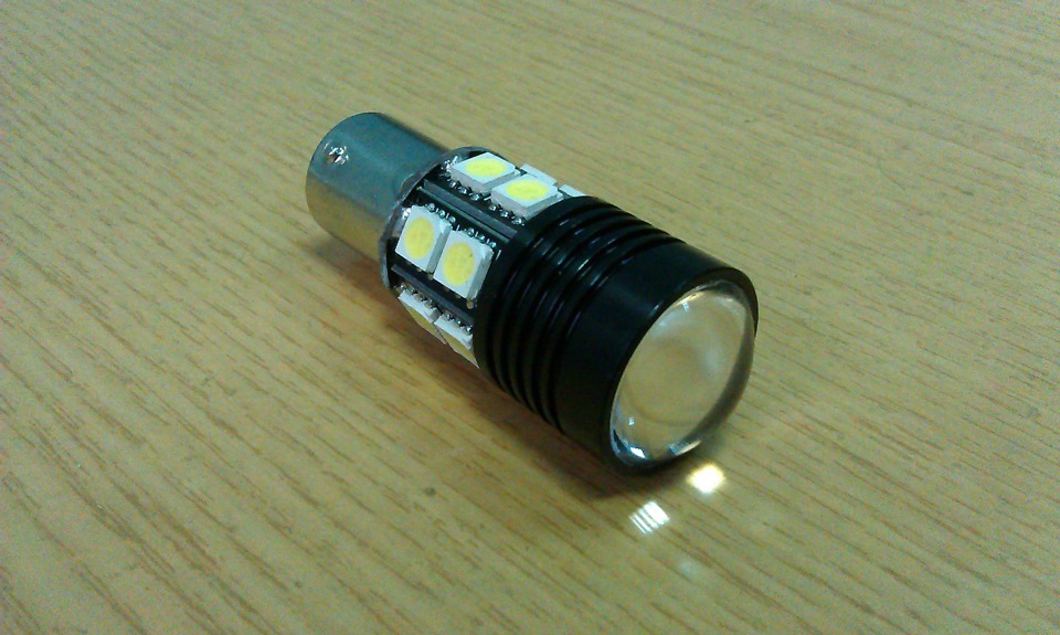

вот такой мощный диод поставил в задний ход, они хоть и со стабилизатьором по току, но все равно горят.
греются сильнее лампы, можно обжещься. стоят дорого, а надежность как повезет.
странно,у меня подобные, но тепла выделяют намного меньше чем лампы...

Эта лампа сильно не греется. Там стоит cree Q5. Надежный светодиод, но по яркости середнячок. Они не дорогие. Золотая середина. У меня такие оранжевые стоят. А на заднем ходу у меня стоят раза в 3 ярче.

светодиодные лампы на одном cree диоде очень яркие (7-9 ватт), но даже линза не помагает рассеять свет чтобы получить освещение как обычной или ксеноном.
