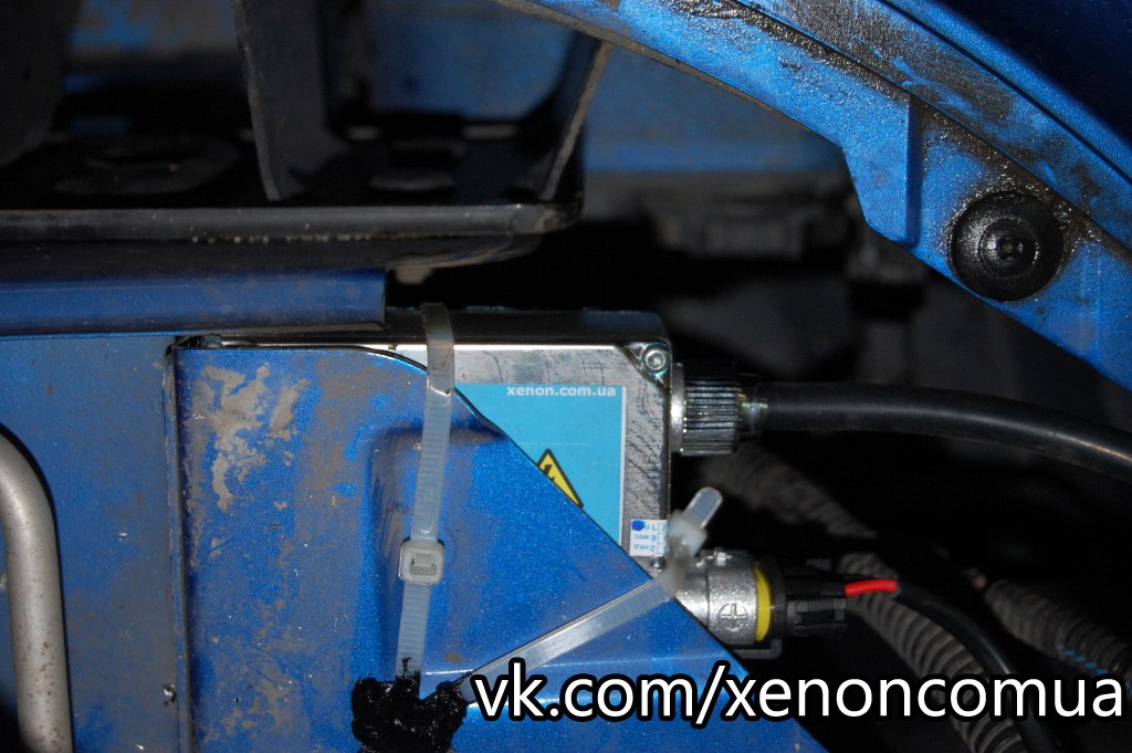

Вперед в гараж делать проводку. Долго думал, куда впихнуть блоки розжига, чтобы ничего не сверлить, даже определил их за радиатором, но пришлось таки делать дырки в моей любимой. Вооружившись шуроповертом просверлил две дырочки и примостил блоки розжига сразу под ребром под фарой
Аналогично стал и второй. Контакты «массы» проводки от фишки, которая вставляется в блок розжига прикрутил на крепление воздушного фильтра и рамы аккумулятора.
Основной плюсовой провод проводки кидаем на плюсовую клемму аккумулятора и подключаем все фишки проводки и блоков розжига к фишкам фары. Естественно, все электроработы со снятыми клеммами!!!
