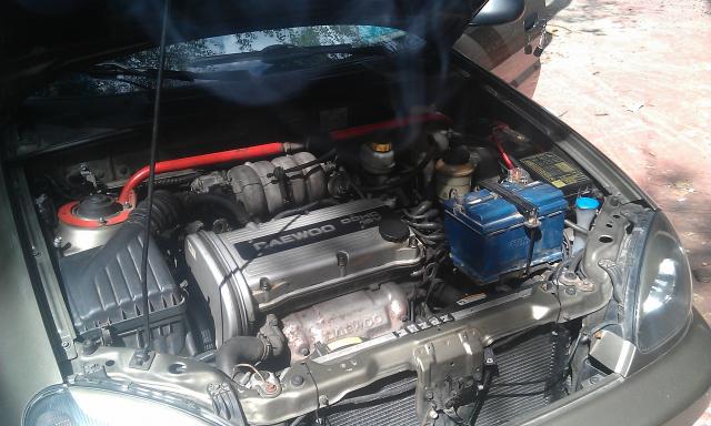

ух ты))) Прям как у меня.. Только у мну сенька 1,3 был (шильдик 1,3 не снял :rolleyes: ).

Якщо питання до мене то, маркування блока не пам"ятаю якийсь ДЕЛФІ, а щоб подивитися точно треба знімати сидіння що зараз робити не дуже хочеться та і нема часу. Фото немає тільки ті що в галереї. Прошивку міняв так як був іммобілайзер. ГУР не планую, а кондиціонер може трохи пізніше.
Шилдік 1,4 також поки не знімав. Трохи не так під капотом тому, що у мене немає розпорки і модних кришок ГРМ та ВВ проводів, а звичайна чорна пласмаса з 16 кл.
Зустрічне питання, ці кришки з есперо, нубіри, ксюхи чи весь двигун не з ланоса(схоже з ксюхи)? Де можна взяти такі ж по розумній ціні а то 150 грн тільки за б/у верхню кришку вершина жлобства.
П.С. ключі двері не дряпають.
Змінено користувачем Sash
Цитирование с фото.
Да ты прав. Пихло с ксюхи)) Крышка досталась вместе с ДВС. Вот
