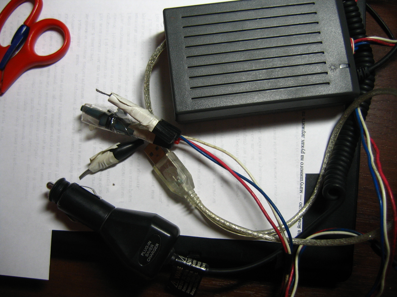

По К линии свой М 10.3+ через самодельный преобразователь( на 2-х транзисторах) и ЮСБ сом на PL2.... под виндой- KWP , Sens Diag, ChipLoader - все видится и шьется с пол пинка.(только FRAME W 3.5 поставил и в регистре под PL скорость 10400 прописал для ЮСБ.

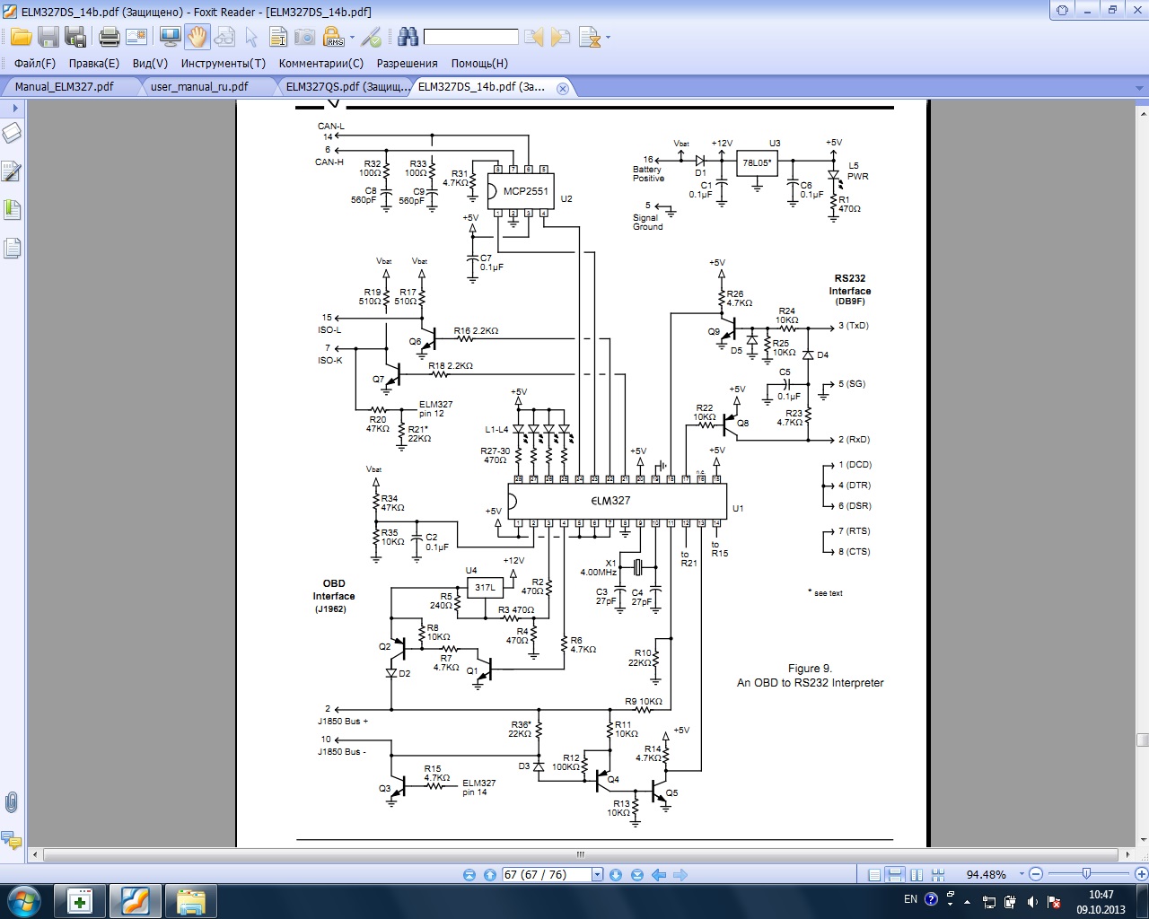

сидение пассажира до упора вперед и фото ЭБУ с с датой , прошивкой и т.д., так проще будет разобраться. Вот обвеска ЕЛМ, на всяк.

да, не знал , что в 2011 ставили KDAC, пенсионер такой...  KDAC - это фирма, прошивка-  ZXJN. Таким ЭБУ не занимался, т.к. у меня-то другой :)  , но знаю 100% , что просто ЕЛМ -ЮСБ подключенная по К-линии работала без проблем с программой типа Research_DAEWOO(красивый софт), которая у меня не работает. скорость 10400 бит/сек. Но, опять повторюсь, ЕЛМ был без блюпупа, ничего лишнего, 3 провода, если по 232 -все элементарно, с ЮСБ- народ заморачивался с чипом на котором переход реализован RS232-USB. Возвращаясь к нашей проблеме- нужно прямое подключение и если использовать Турку ,то мах. протокол выставить в ручную, ну может строку инициализации с той же командой установки протокола.
Главное не забывать , кто за что борется, если я за примитивные диагностические параметры именно под Андроид,(как альтернатива кооперативному бортовому компу)  т.к. вся полная диагностика и прошивка ЭБУ у меня на примитивном преобразователе двунаправленной К-линии, на 2-х транзисторах реализована.
