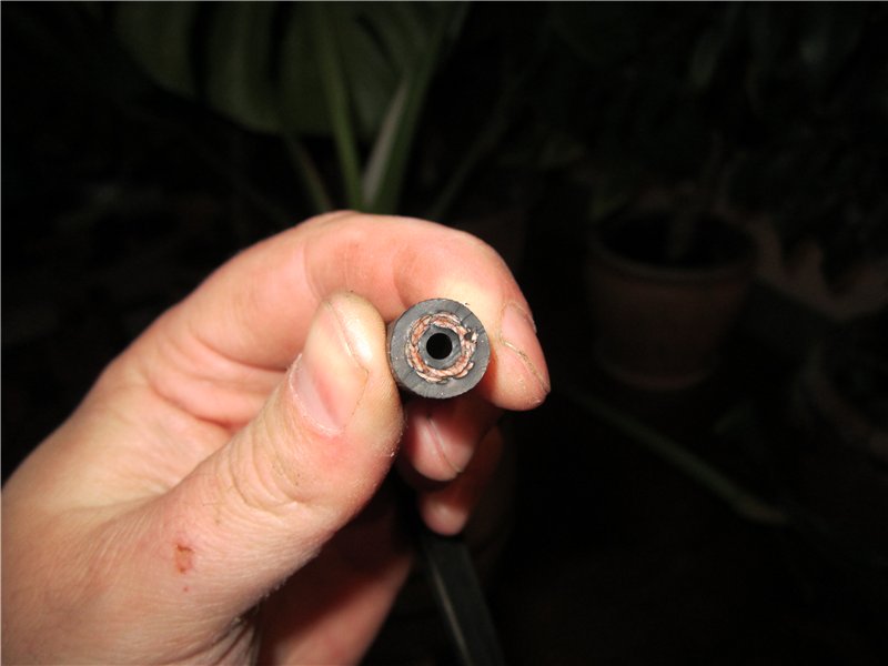

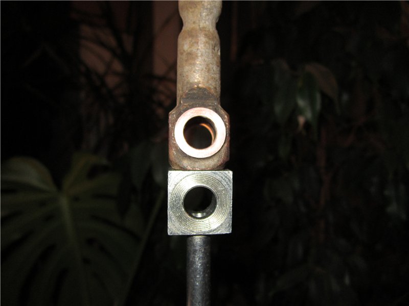

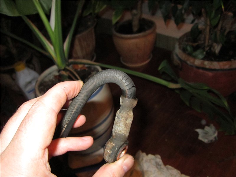

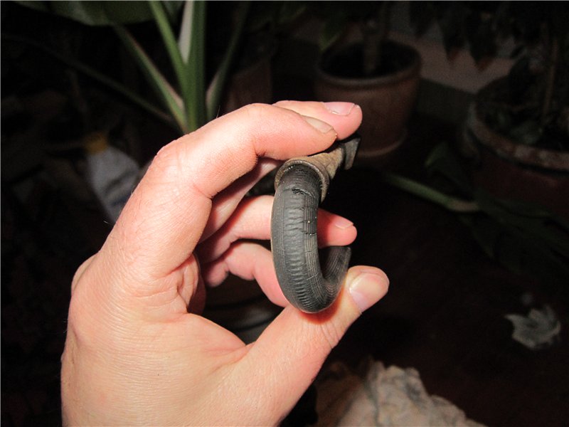

Выскажусь и я про тормозные шланги. Есть Ланос 2010 г.в. Никакого GM там не стоит и в помине. Стоит что-то отечественное с желтой продольной полосой. Пробег 45500,00.
Вот в таком виде оно после пяти лет:
Вот здесь видно лучше:
А теперь самое смешное. Купленный на замену R&A отказался устанавливаться. Квадратный штуцер оказался большего размера, чем на оригинале. Это видно здесь:
В итоге пришлось бежать в ближайший ларек возле СТО и покупать позорные LSA (ничего другого не было, а уехать из СТО как-то надо), которые встали без вопросов.
Если кому интересно, то снятый шланг в разрезе выглядит так:
