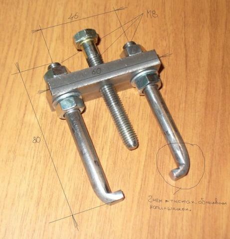

Делал съёмник... Снять удалось только с помощью молотка, дюралевой надставки и какой-то матери... :wacko:

Аналогічно не получилось зняти руками. Добрий колега з нашого клюбу переслав зйомник, який доробивши напильником, без проблем зняв руль.
Шукай на авторинку зйомник на 3 "пальця". якщо треба, то можу скинути фото свого (стукай в ПП)

Пробывал снять сам, потом с помощником. Сначала тянули, потом тянули и стучали - не помогло. Сделал съемник - и все ок, так что лучше потратить время на изготовление приспособы. Рисунок с размерами дан выше - я по нему и делал.

Ну-ну :joking: Я на своем лане поляке пару часов колбасился, потом взяли на авторынке в аренду на 10 минут съемник и 30 сек - готово :)
