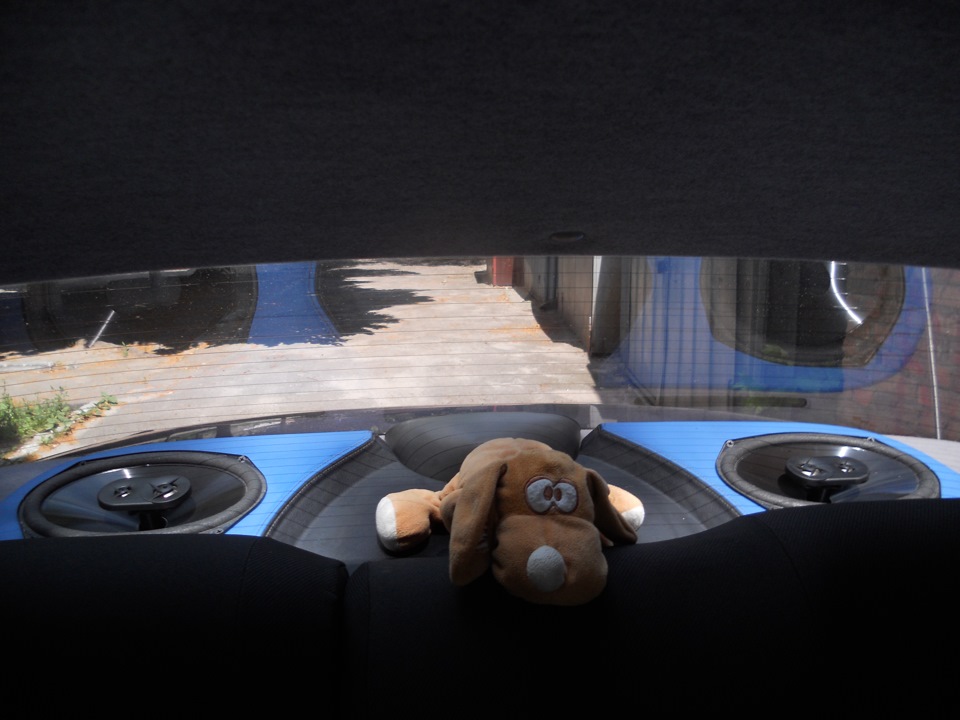

tsinik
Установил полку ))))
Заводскую полку не резал, металл не подрезал.
Во! Спасибо за фото, вот это ракурс.
Вот и моя)
И вопросик, а можно чертёж вот этой конструкции?
Спасибо за фото.
Чертежа днища как такового нету, всё резалось по коврику стоковому из двп, а потом редактировалось несколько раз- "двп-брак-двп- брак, двп-о, получилось", а уже потом резалось из фанеры. Конкретных радиусов и размеров нету, единственный вариант- это обрисовать уже готовую полку на бумаге- будет лекало и отправить почтой.

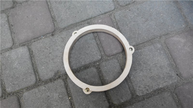

Автором темы успешно освоено изготовление подиумов в киа черато рестаййл. Был найден чертёж и по нему изготовлен подиум из фанеры.

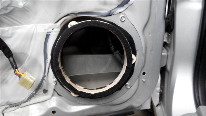

Имеем нестандартную ситуацию, которую осложняет близкое расположение стекла:

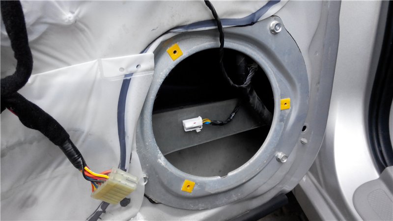

Изготовлен вот такой подиум:
Устанавливаем его на законное место. Шурупы нужно взять длиннее родных - 5х20. Чтобы не звенело, под подиумом и под динамиком всё проклеиваем полоской антискрипа.

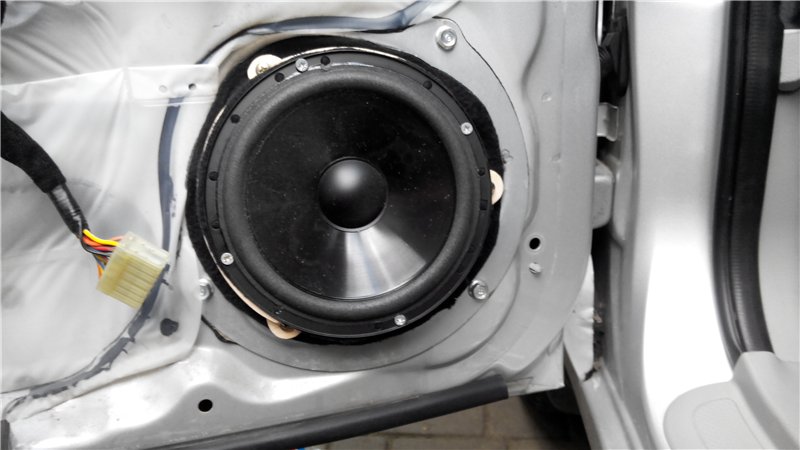

Устанавливаем динамик:

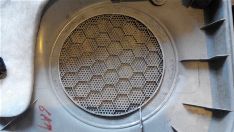

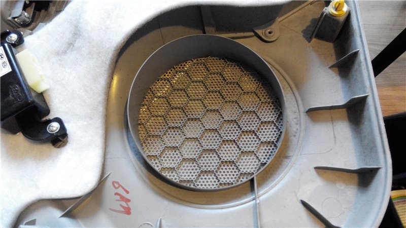

Из-за увеличевшегося вылета динамика срезаем в карте пластиковый буртик:
До
После
Пластик очень мягкий и эластичный - канцелярский нож легко его режет.

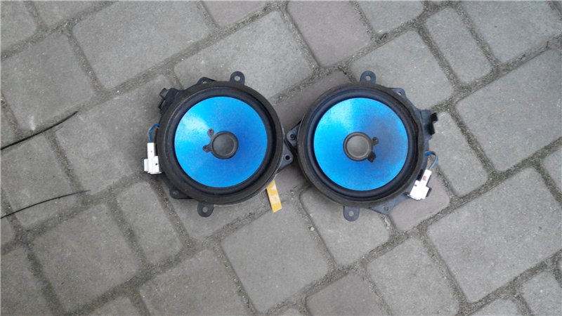

А вот это хундаевское дерьмо будет выброшено на свалку:
Данные подиумы были небольшим экспериментом, так как за точность размеров никто не может нести ответственность. Но всё идеально подошло. Автору спасибо!
PS:  Размеры подиума у ТС есть. Можете заказывать)))
Спасибо за отчёт и рекламу.
- на будущее, вместо антискрипа лучше посадить на герметик- замазку (я ложил тот который под варочные кухонные поверхности идет- никогда не высыхает), если нет таковой (даже и не сомневаюсь) то от вибропласта смолу без фольги- это будет то что нужно, и в этой же смолой залепить контакты проводов с динамиками- полная защита от влаги, окиси и т.д.
