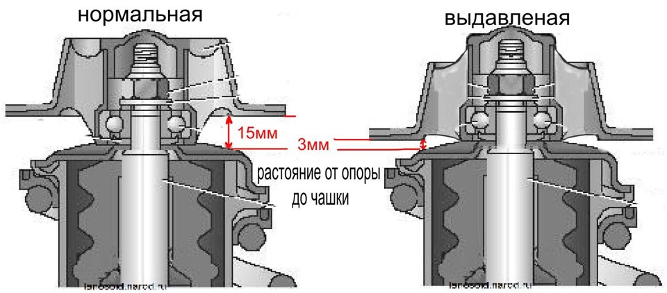

Верхние крепления передних стоек (резики) "сильно торч

Согласен, с тем, что, сам подшипник будет ходить меньше. Но у ланоса опоры "вылазят", раньше, чем износится подшипник.

Причём тут подшипник? Вырвет стакан нах,предположительно)) А это уже кузов,то есть самая дорогостоящая деталь автомобиля))

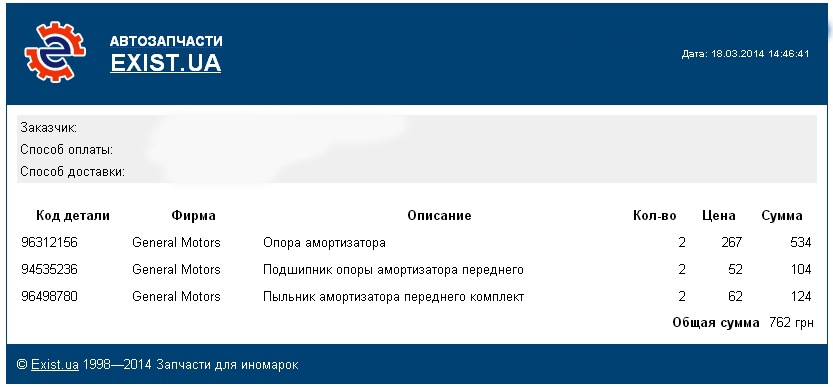

напишите плиз парт-номера нубировских опор и, если не затруднит - пару ссылок на опоры нормального качества в интернет-магазинах, где их можно купить
Для переделки потребуется:
-подшипник 713001000 или 94535236
-верхняя опора nubira 96312156
-пыльник пластиковый амортизатора 96498780

Правда стоимость их сейчас кажется не совсем адекватна.
Цена у партнёров
-GM-700 грн\пара
-Onnuri-510 грн\пара
У меня стоят Onnuri
