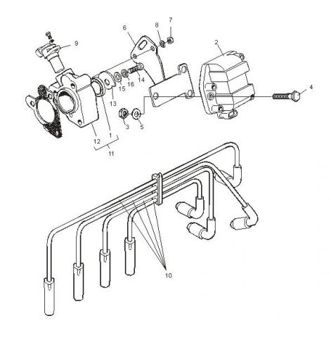

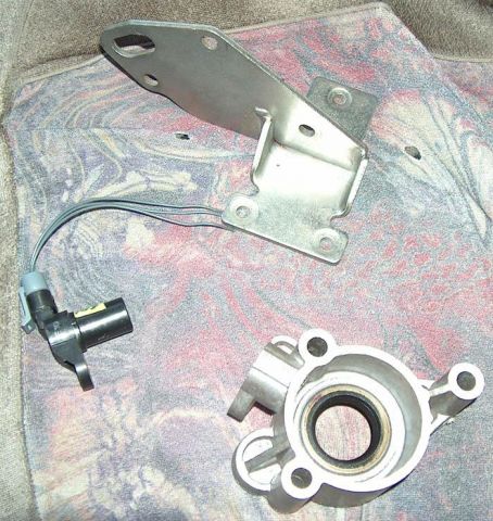

Вот родная схема и перечень деталей
Нам нужны только позиция 9, 11,13,6, а также не завыть прокладку и разЪэмчик к ДФ. Где купить? - Сначала советую пойти в УкрАвто и спросить у них, а потом уже по магазинам и инет. Все гдето обойдется в 300-350 грн, Б.у еще дешевле.

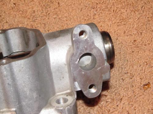

Берем ключи, воротки и подходим к дрыглу - надо открутить заднюю крышку РВ. Выглядет вот так
Диаметр шпилек и винта,который быдет прикручивать отметчик датчика фаз указаны на фото выше. Особенности Винт М10 отметчика фаз имеет малый шаг резьбы, наличие ищите по автомагазинам. Шпильки 1 нам нужны новый и намного длиней, подходят от ВАЗ, помойму шпильки крепления ВАЗовского РВ, найти без проблем, но правда родный гайки уже не подойдут, подберете под новый шпильки.
А вообще лучше выкрутить родную шпильку,рекомендую самую верхнюю и с ней по автоконторам, особенно по тем который ВАЗ деталями торгуют. Без одной шпильки можно без проблем кататься, может немного только масла вытечет.
Совет!!!! Шпильки очень крепко стоят на своих местах, пробывал газовым ключом - никак, только шпильку царапаю . Чтобы быстро их выкрутить - надпилить напильником с симетричных сторон например под разводной ключ, одели ключ и открутили как гайку.
* в круге на фото выше - по этому срезу отметчик садиться на свое место, прижатый винтом М 10.

Потом крепим кронштейн катушки и саму катушку(модуль). Поскольку новые шпильки намного длиней чем сам корпус датчика(не нашел короче), пришлось подкладывать втулки толщиной гдето 1.5 см, у меня гайки от от того же ВАЗ.
Ну и незабудьте прикрутить сам ДФ к корпусу ДФ (поз.11) винтом М5(если не ошибаюсь)

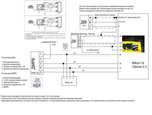

Общая схема подключения к Микас 7.6 "недостаючих" датчиков.

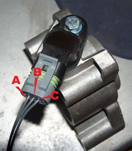

Номерация проводов на ДФ
Колодка разъема ЭБУ, туда и надо провести провода.
____________________________________________________________________________________________

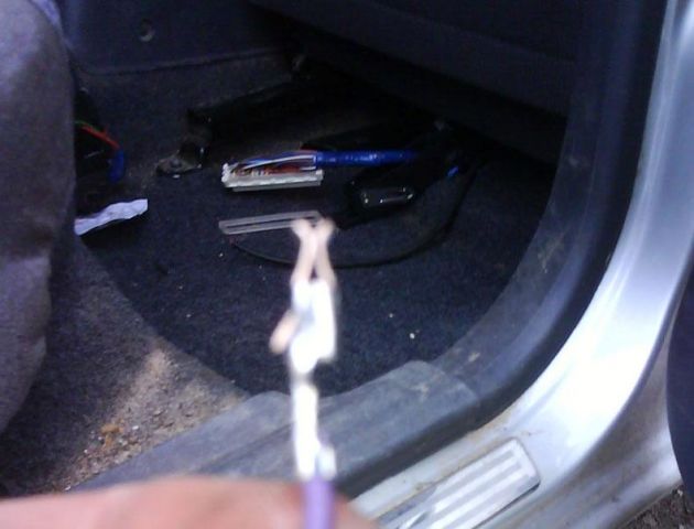

А - на 19, В-на 37, С - на 8. Провод можна взять микрофонный 2провода в экране. "А - на 19" - пускать по экрану.

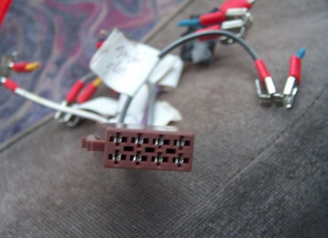

Контакта 8 нет вообще. Его надо вставить в разъем. Но сами контакты подходят от переходников автомагнитол

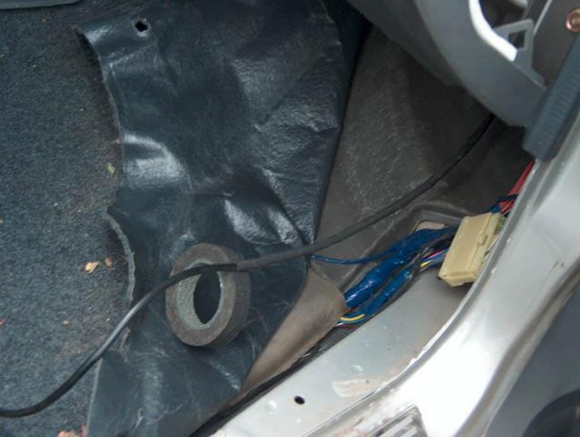

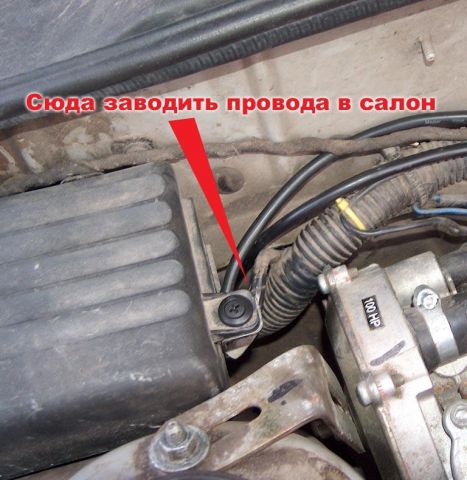

Тут в салоне провод "вылазит", и тянем до ЭБУ под напольным покрытием и соединяем с разъеморм ЭБУ.
По электрике все.

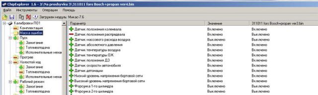

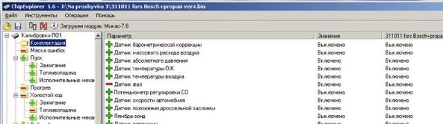

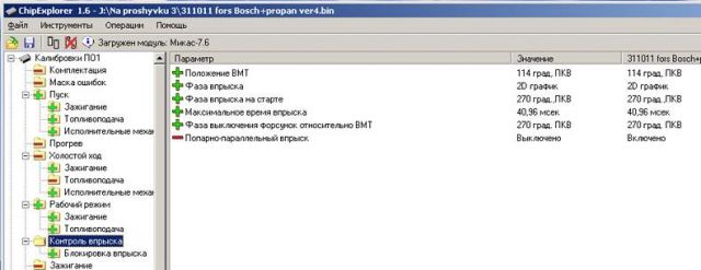

Микас 7.6. Прошку открываем например ЧипЭксплорере. На примере фазовая прошивка сравниваеться с обычной ПП впрыска.
Заливаем обратно в ЭБУ. Запускаем. Чек Енгин не горит - значит все "чинно и благородно". Для проверки запускаем Т-монитор и смотрим время впрыска.
Время впрыска увеличилось в 2 раза, т.к порция бензина надо влить за 1 раз и не двумя частями как в ПП на закрытый и отрытый впускной клапан . Так что микас 7.6 с фазой работает, может коряво и настроек почти нет, но работает. Микас 7.6 сюдя по графику конца фазы впрыска вливает бензин на открытый клапан, приблизительно 140 грд от ВМТ, при фазе впуска.
!!! Если даже ДФ, или его цепь выйдет по какой либо причине из строя, ЭБУ автоматом перейдет на ПП впрыск, машина будет ездит как на обычном ПП впрыске, разве что лампа ЧЕка будет гореть.

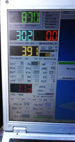

Первым делом, расход на ХХ упал гдето на 100грм в час, при неизменной константы топливоподачи.
Переходные процесы - песня. Двиг стал более эластичен, заметно сразу. С 20км.ч на 3 передаче при полной тапке в пол вытягивает без колбасни- ну так конечно не надо делать, это только для теста. Длинее стал накат при включенной передаче, на ПП уже начинало трусить, а на фазе можно еще ниже скорость опускать, не переключаю передачу вних. Расход еще не мерял, проеду приличное растояние - замеряю, будет менше это точно, осталось узнать насколько.
На низах я бы не сказал что лучше стало, хуже не стало. Маленьгий глюк - при очень малом открытии дроселя, в районе перехода ХХ-раб.ход, немного какойто провал. Больш грешу на совершенсво ПО микаса 7.6, а может в прошке параметр перехода большой 1%, надол уменшить. Попробую перейду на ПО Января, посмотрю, там и настроек по больше.

Сегодня вставил контакт №8 в разъем ЭБУ, появился еще один вопрос, - искать пока не стал, спрошу здесь: 37 контакт это "+12В"? 19 масса - это понятно...
